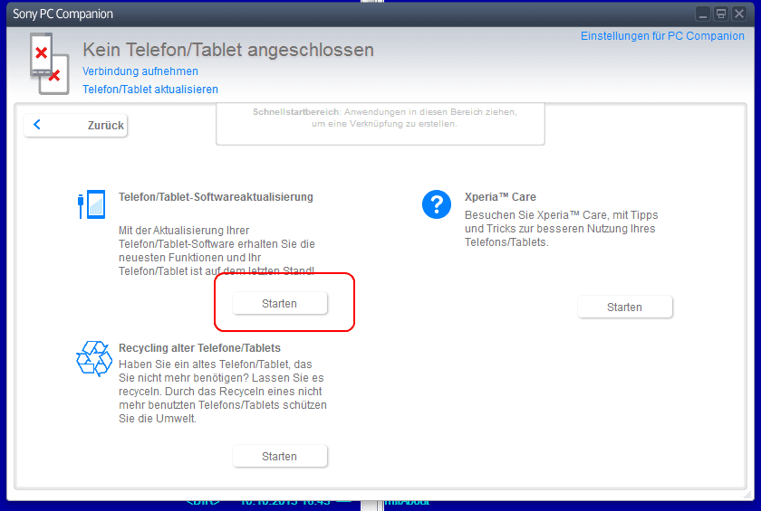

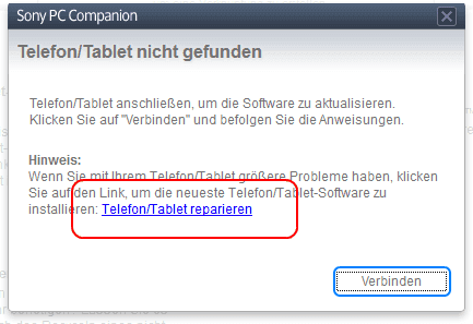

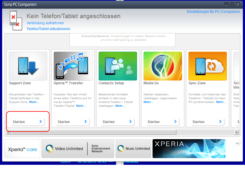

Bitte starte den PCC.
Gehe auf Support-Zone und dann auf 'Telefon aktualisieren'
Danach auf Telefon/Tablet reparieren.
Ich hoffe, das hilft dir weiter.
