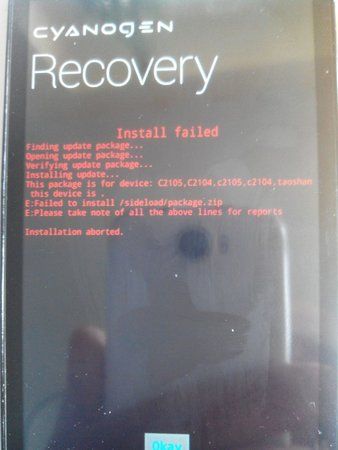

CM Installieren scheitert in der Recovery
  • 9 Antworten
mispi
Ambitioniertes Mitglied
Ein Stück weiter, ich konnte nun von SD die CM Installation vornehmen, diese schlug leider fehl.
Es könnte zu Problemen führen weil die CM Recovery die zip Files nicht flashen kann. Zumindest nicht jede. Wenn das Handy noch im Fastboot Mode ansprechbar ist kannst Du die Recovery so flashen. Ich hab damals Philz Touch genommen, dann über den adb Befehl die Recovery geflasht und anschließend CM geflasht. Man muss danach unbedingt über die app TWRP flashen und in den CM Optionen die Recovery Aktualisierung ausschalten, weil Philz Touch beim ersten systemstart durch die Original CM Recovery ersetzt wird. Die haben das mit der Recovery ganz komisch bei Sony gemacht, deshalb nach dem Flashen von CM über Philz Touch TWRP flashen. Denn die bleibt dann. Da haben die Jungs von XDA gute Arbeit geleistet.
