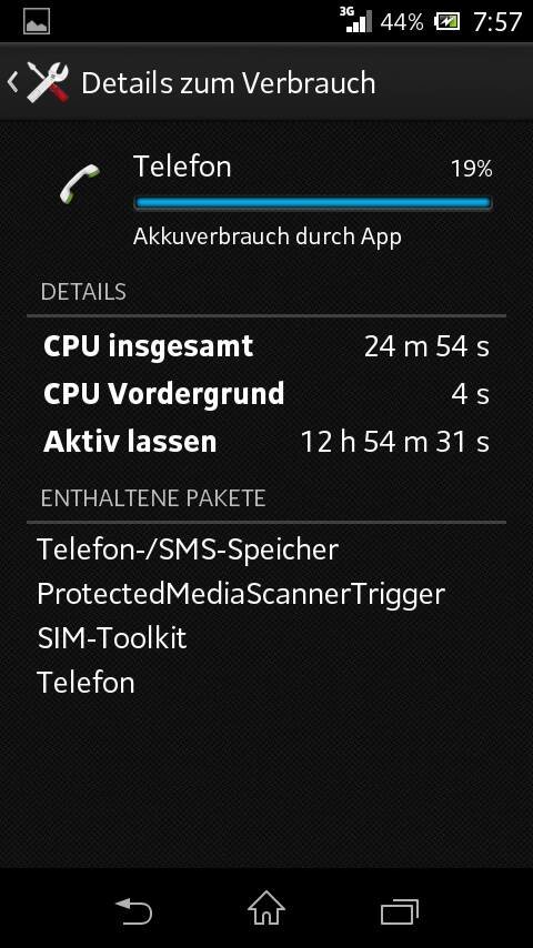

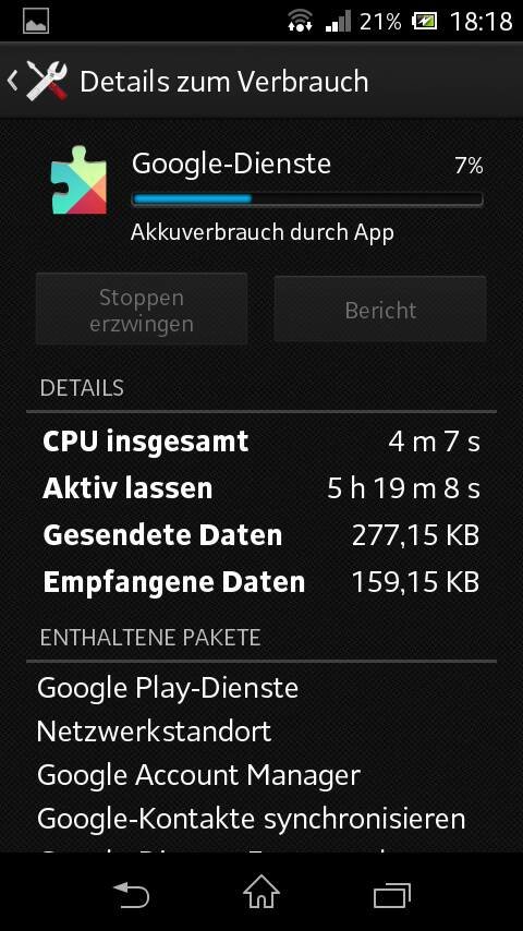

Ich glaube mein Xperia L hat Deep Sleep Probleme.
Ganz am Anfang beim Akkuverbrauch sieht man ja, dass der Bildschirm nicht an war. Dennoch ist mein Handy aktiv?!
Das komische ist, dass dies über Nacht war und ich da den Flugzeugmodus aktiviert hab. Stamina Modus ist auch aktiv.

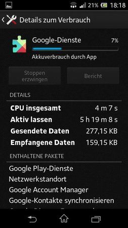

Ich denke, dass es diese App ist (im 2. Screenshot zu sehen).
Tagsüber ist die App irgendwie gar nicht aktiv, nur nachts. Aber ich frage mich was die synchronisiert bzw. warum sie aktiv ist.
Gerootet etc. ist nichts und hab ich eig auch nicht vor.

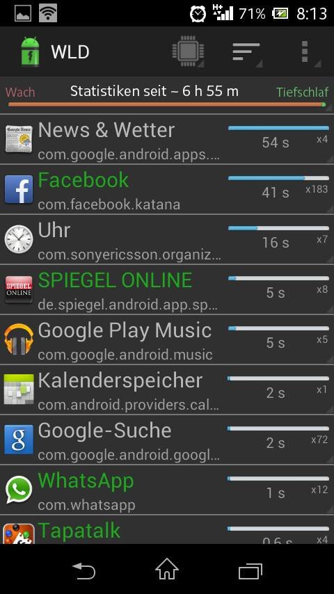

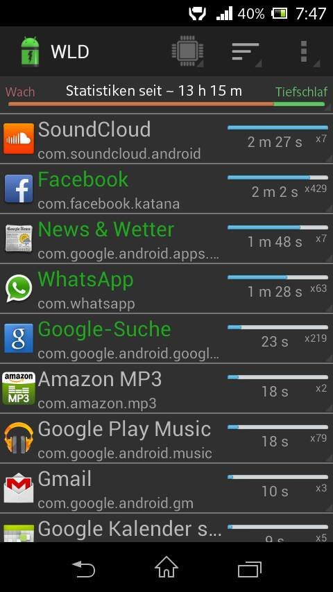

Du könntest natürlich auch mal den 'Wake Lock Detector' versuchen, der zeigt dir genau an welche App den Deep Sleep verhindert.
Reaktionen: rom2007
Jo oder diesen natürlich.
Wäre dann Screenshots davon ganz hilfreich zum weiter suchen halt.

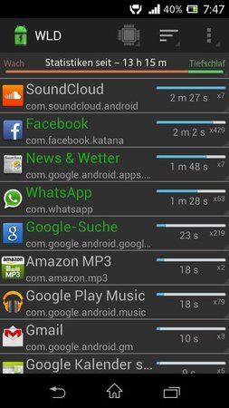

So hier kommen die screens.
Ich werd irgendwie nicht schlau draus.. Wie gesagt Flugzeugmodus ist aktiv, eig kann da keine App im Hintergrund was laden.

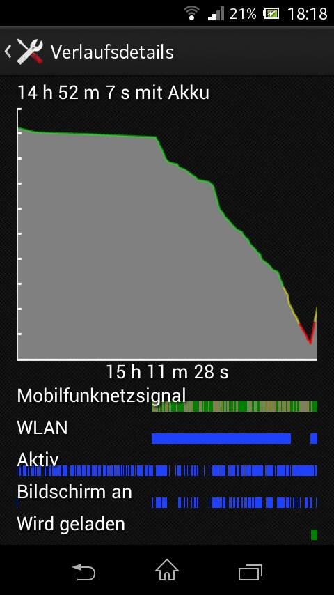

Sorry für den Doppelpost, kann mit Tapatalk das Bild nivht im anderen Beitrag hochladen.
Diesmal liegts wohl am Telefonn

Puh das Teil geht ja fast überhaupt nicht mehr in denn DeepSleep, die Screenshots von BetterBatteryStats wären jetzt noch was hilfreicher.
Grade um zu sehen was da so viele Wakelocks hat, weil auf dem Bild links sieht man zwar FB und SoundCloud, aber 2 Minuten sind ja eigentlich nix.

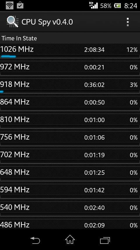

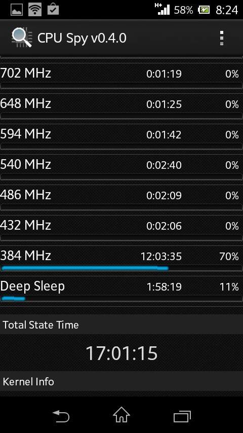

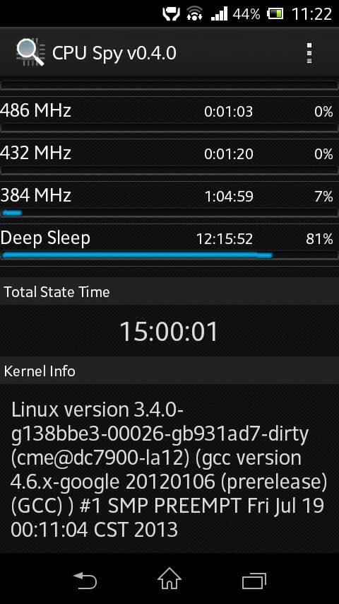

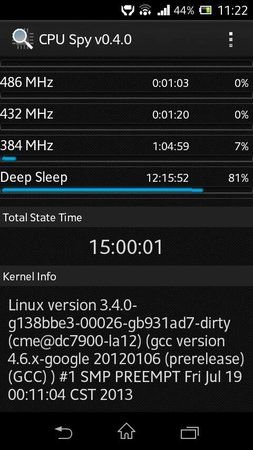

Pack dir noch CPU Spy drauf, damit man sehen kann wo die CPU hängt bei wie viel Takt.
Reaktionen: rom2007
So hab ich mal gemacht.
Was meinst du mit Screens von BetterBattery?
Hm ob ich die App lade überleg ich noch..
Ich glaube aber den übeltäter gefunden zu haben. Das alle hat angefangen als ich mir Tetris runtergeladen hab. Ich habs mal runtergeschmissen. Ich meld mich morgen dann nochmal.
Wenn du die Vermutung hast das es seit dem ist, kannst du das natürlich im Auge behalten.

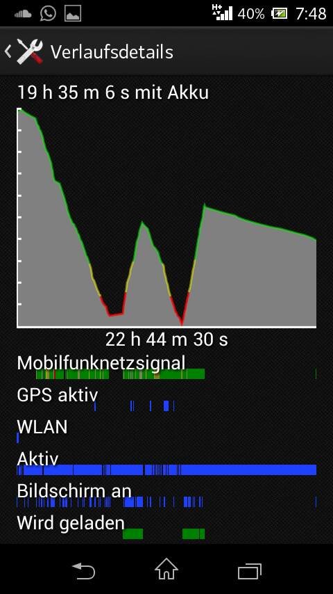

War wohl doch nicht tetris.. Hat nur dafür gesorgt, dass es tagsüber in Deep Sleep gehen kann. Ich verstehs echt nicht mehr.

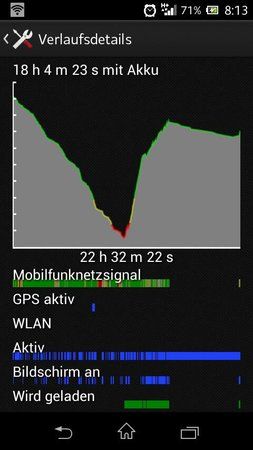

'Telefon' wird wieder als größters Akkuverbraucher aufgeführt.
Ich werd mal morgen den Flugzeugmodus weglassen.
Entweder lags am Update oder nicht. Zumindest scheints behoben zu sein.

Da ich diesen Thread schon vorher verfolgt habe, hatte ich die nötigen Tools bereits installiert. WLD zeigt, dass das Modul Telefon und davon das Paket "Data Dormancy" das Handy 7 Stunden lang aktiv gehalten hat und somit den Deep Sleep verhindert hat.
