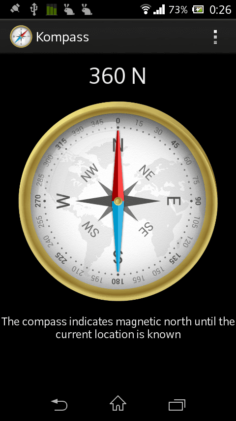

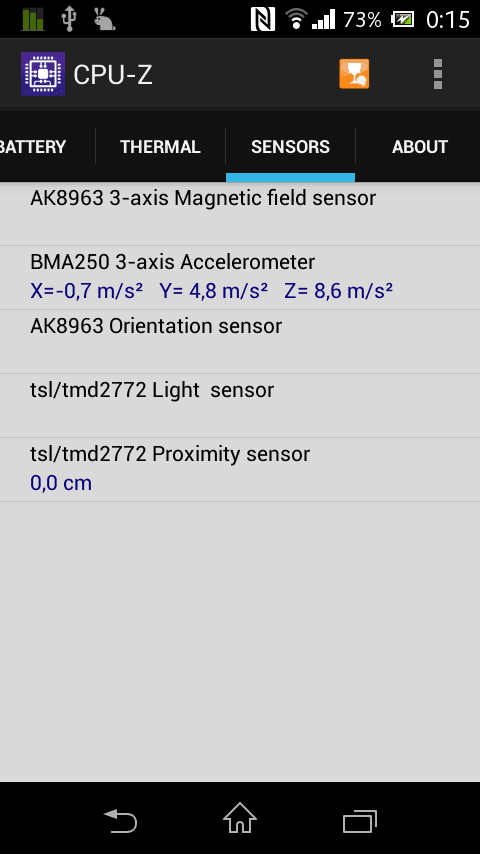

Hallo.
Ich hab mein Xperia L (C2105 NFC Android 4.2.2) schon länger doch neuerdings verwende ich es auch mit Internet unterwegs.
Besonders weil ich nun ein Navi brauchte. Allerdings kommt es nicht so wirklich mit der Richtung zu recht.
"Ich" werde immer im Norden gezeigt. Dann hab ich mal eine Kompass-App installiert und bin immer nur auf 0 ° N.
Hat das Smartphone keinen Kompass?
Das günstigere Xperia M einer bekannten hat das. Extra heute verglichen. Nun glaube ich, dass meines einen Defekt hat.

"sony xperia L magnetic field problems" Bringt mich auf eine Seite wo anderes das Problem nach dem rooten haben. Mit anderen Worten davor funktioniert es wohl (vielleicht).
Ich hab meines natürlich orginal mit Firmware. Und trotzdem geht es nicht.
Da mein letztes billiges 80€ LG Smartphone das hatte. Das günstigere Xperia M meiner Bekannten auch auch. Kann ich mir einfach nicht vorstellen, dass es das (damals) teuere L micht auch kann.
Hat nicht jemand mal noch ein Xperia L hier um einfach mit CPU-Z direkt nachzusehen, ob es dort bei Sensoren auch so mager aussieht?

Die 8er Methode? Ja. Schon gekreiselt bis zum geht nicht mehr.
Direkt eben nochmal gemacht.
Danach bekomme ich aber nur 5.0 cm beim Proximitry sensor. Der wie auf meinem Bildschirmfoto zuvor gar 0.0 war (obwohl freie Sicht). Ich glaub echt es hat einen Wackler irgendwo im inneren.
