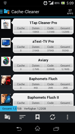

Und wie bekomme ich die ganzen vorinstallierten Apps vom Handy runter ??
Ohne Root, und auf irgendwas zu verzichten. Man hat auch die Möglichkeit eine ganze App's zu deaktivieren und so weitere Luft zu schaffen.
