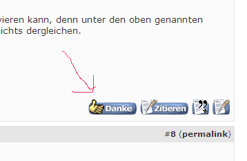

Den Treiber brauchst du meines Erachtens gar nicht.
Es reicht der Flashmode-Treiber.
Den Danke Butten habe ich dir als Anlage angehängt. Findest du rechts unterhalb des Posts.
Du musst dafür natürlich angemeldet sein.
Gruß und guten Morgen,
Mac
