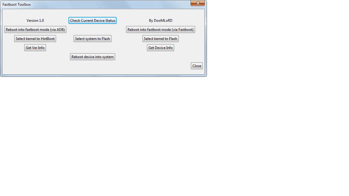

@Macmol
Wie funktioniert das denn mit dem Fastboot im Flashtool? Ich blick da nicht wirklich durch. Muss ich da im Flashtool auf "Reboot into fastboot mode (via fastboot)" klicken?
Ich will ja nicht aus mein Xperia einen Briefbeschwerer machen. :D

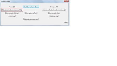

Nein, über ADB würde ich es machen. Hatte ich schon einmal getestet, als ich mit meinem Flashmode Probleme hatte.
Das mache ich nicht anders, trotzdem fehlt mir da im Flashtool noch was...
Auch will ich nicht blind im Nebel stochern, obwohl ich 1-2 Ideen habe was da nicht funktioniert...
