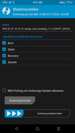

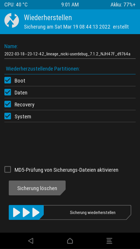

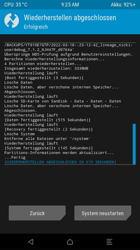

So, ich habe das Nandroid Backup von vor der Panne wiederherstellen können, nachdem ich LOS 14.1 + Magisk neu installiert habe und anschließend die SD-Karte wieder eingebunden wurde.
Das war der Knackpunkt. Das /e ROM hat die Bindung zerstört und die lies sich nicht mehr wiederherstellen über die TWRP.
e-0.21-n-20220130-UNOFFICIAL-nicki lies sich wieder nur mit Fehlern installieren und beim Booten schaltet das Phone ab.

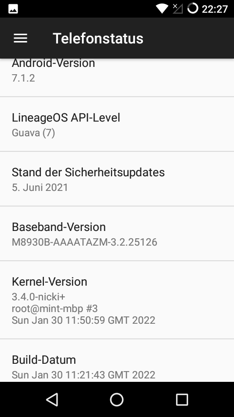

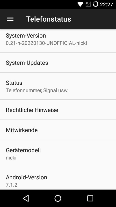

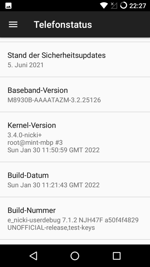

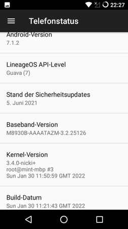

Das ROM verwendet laut build properties:
ro.build.version.release=7.1.2
ro.build.version.security_patch=2021-06-05
Der Security Patch Level ist ungewöhnlich aktuell, da der offizielle Patchsupport von Android 7.1.2 nur bis Oktober 2019 ging.
e-0.21-n-20220130-UNOFFICIAL-nicki habe ich jetzt über die TWRP mit einer anderen SD-Karte installiert. Android 7.1.2 mit Sicherheitsupdates vom 5. Juni 2021 finde ich bemerkenswert.
