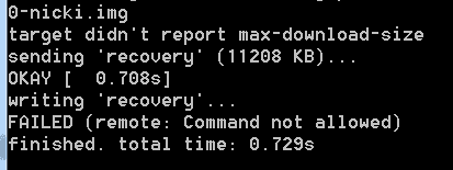

Als nächsten Schritt wollte ich dann TWRP 3.0.2.0 installieren. Wenn ich das über install images in der Recovery selber mache und als Installationsziel "Recovery" (boot wäre ja falsch) auswähle, dann zeigt's mir zwar "Successful" an, aber nach Reboot lande ich wieder in der 2.8.7.0.
Und wenn ich das über fastboot (fastboot flash recovery twrp.img) mache kommt angehängtes Bild mit einer "FAILED" Fehlermeldung.

Ich hab da nicht wirklich genug Ahnung davon. Vielleicht entsteht da irgend ein Konflikt, wenn du TWRP flashen willst. Was du drauf hast ist glaube ich NUT dual, oder? Ich kanns mir zwar nicht vorstellen, aber wer weiß...
Ich würde mal eine Stock Rom flashen, so daß der Fota kernel wieder stock ist, sprich das recovery überschrieben wird. Dann würde ich TWRP nochmal versuchen über adb zu flashen. Was anderes würde mir dazu leider nicht mehr einfallen...
