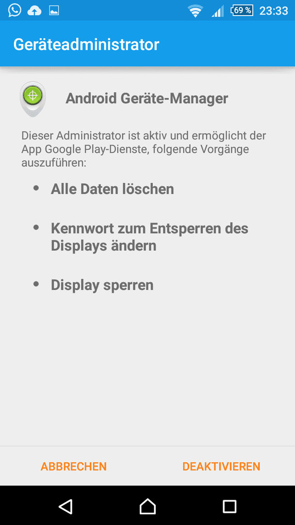

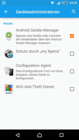

Hi Snoopy, danke für den Hinweis.
Meinst diese Funktion? Siehe Anhang. Würde es erklären. Habe es jetzt deaktiviert.
Heute wieder Sony in der Hosentasche gehabt, wieder Fehleingaben, nur jetzt ist die Eingabe für 30 Sek. gesperrt.
Ist definitiv die Einstellung gewesen.
Problem behoben.
Danke
