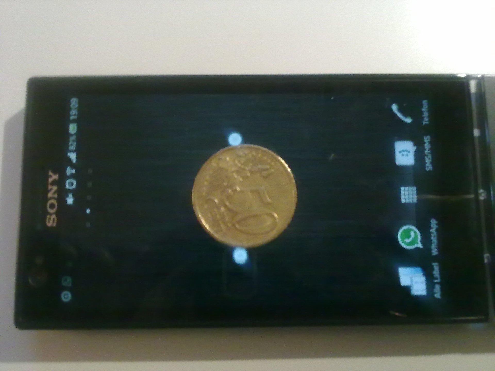

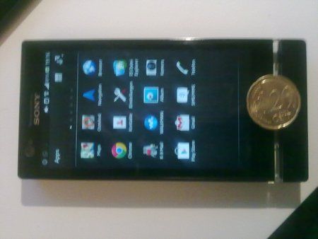

Also nen Touchscreen (kapazitiv) reagiert auf Metall, aber wenn das Handy im deepsleep ist sollte das egal sein. Sollte das Handy trotz deepsleep denken, man würde es bedienen, wäre es eindeutig nen Software-Bug und würde auch den erhöhten Stromverbrauch erklären.
10min nach dem ersten Absatz: ;-)
So, ich hab das gerade mal versucht zu simulieren. Es funktionert nur, wenn das Display entsperrt ist, also man sich auf einem Homescreen oder im AppDrawer befindet.
1. in den Entwickleroption die "Berührungen anzeigen" aktivieren.
2. Man nehme 1 oder 2 Münzen und plaziere sie so auf dem Display, das eine Berührung angezeigt wird.
(Funktioniert auch, wenn man eine Münze über die Leuchtleiste legt.)
Und schon bleibt das Display dauerhaft erleuchtet und das Handy geht nicht in den Standby!
Das selbe könnte passieren, wenn man das Handy mit dem Display auf eine Metalloberfläche legt!
Und schon haben wir eine Möglichkeit für leeren Akku gefunden.
Aber was das im Moment mit der Beleuchtung zu tun hat ist mir noch ein Rätsel oder es hat sich da wirklich etwas eingebrannt..
Edit: Screenshots angehängt
