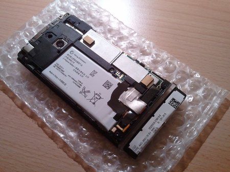

Bezüglich des Einbauplatzes des NFC Chips:
Ich habe mein P bereits auseinander genommen, siehe Bild im Anhang. Da wird auch deutlich, dass der Chip überhaupt nicht unterhalb der Kamera sitzen kann - da sind nämlich schon Akku, Prozessor & Co :thumbup:
