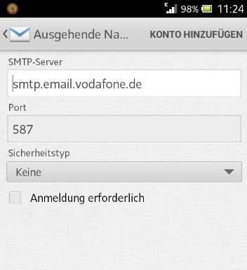

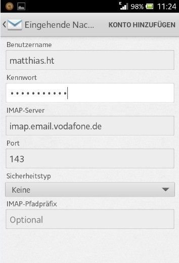

Ich habe Dir mal 2 Screenshots von meinen Einstellungen angehängt.
(E-Mail-Programm ... Einstellungen ... Vodafone-Adresse auswählen ... Servereinstellungen)
Wie sieht das bei Dir aus?

Hey,
ich glaub ich seh schon das Problem :)
Mach das Häckchen bei "Anmeldung erforderlich" rein. Dann klappt es.
Ich nutze die gleichen Server.
Du musst dich erst am Server anmelden, bevor du emails senden kannst.
Das erklärt auch, warum du bis jetzt nur sporadisch senden konntest. Rufst du erst ab, meldest du dich am server an, dann ist senden kein Problem. Willst du aber erst senden, kennt dich dein Server nicht.

Die Vermutung hatte ich auch schon
... und hatte auch schon heute früh mal den Haken gesetzt und die gleichen Konto-Anmeldedaten eingetragen wie bei "Eingehende Nachrichten"
Aber der rödelt dann nur einige Zeit ("Daten werden geprüft" oder so) - und dann lande ich wieder auf der Einstellungsseite.

INFO - falls noch jemand so ein Problem hat:
So - ich denke, ich habe die Ursache gefunden :)
(Ich hatte übrigens an den E-Mail-Einstellungen nichts geändert. Die wurden automatisch bei SIM-Aktivierung gesetzt.)
Ich habe das Vodafone-Login schon viele viele Jahre - evtl. noch damals aus der Zeit, als ich noch gar kein Handy hatte...
Demzufolge habe ich schon immer einen "Prosa"-Login-Namen - keine Handynummer.
Die Handynummer hatte ich wohl irgendwann nachträglich ergänzt - evtl. vor 3-4 Jahren, als ich die Rechnungen online verwalten wollte.
Ich habe mich aber aus Gewohnheit immer mit dem alten Login-Namen angemeldet. Dass auch die Handynummer als Login-Name geht, hatte ich erst vor einigen Monaten zufällig mitbekommen.
Jedenfalls hatte ich bei "Ausgehende Nachrichten" in den letzten Tagen und vorhin nach der Info vom _nafets_ immer den alten Login-Namen eingetragen.
Dabei wurde geprüft ... und es kam nach einiger Zeit die Meldung "Identifizierung fehlgeschlagen" oder so.
In der Mittagspause kam der Geistesblitz: Handynummer als Benutzername!
Und siehe da: Die Daten wurden sofort übernommen.
