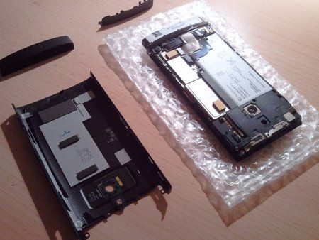

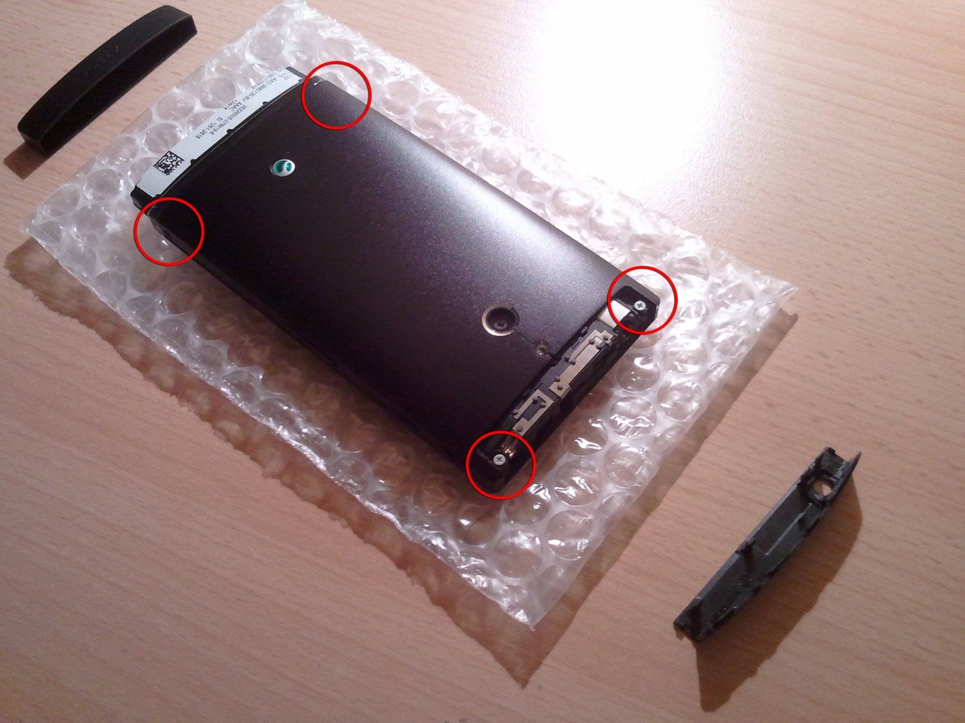

Hallo Zusammen!
Ich habe auf dieser Homepage Ersatzteile für mein SXP bestellt (Abdeckung SIM-Karte und Top Cover) und habe mir beim Austauschen der Teile mal mein Handy von innen angeguckt ;)
Also hier mal eine kurze Selbst-Anleitung zum Öffnen des Gerätes:
  • Das Top Cover des SXPs aufschieben (bloß keine spitzen Gegenstände zwischen Plastik und Alu stecken, um es aufzuhebeln!!) Mit ein "wenig feuchten Händen" und sanfter Gewalt kann man das Top Cover einfach nach oben schieben
  • Danach die 4 markierten Schrauben herausdrehen (ich habe dieses Werkzeugset verwendet, kann ich nur weiterempfehlen!)
  • Nun das Alugehäuse anheben und vom Bildschirm weg ziehen, und offen ist das SXP :)
Den Akku könnte man nun auch herausnehmen, allerdings müsste man noch 2 Steckverbindungen lösen, welche ziemlich leicht zu beschädigen sind. Also ist der Akkuaustausch zwar möglich, aber dennoch nicht einfach unterwegs zu erledigen, ohne dem Gerät langfristig zu schaden.
Bei mir klappt das nicht :crying:
Ich drück da recht fest drauf (Angst, dass es abbricht) aber es bewegt sich nur ein wenig, ein kleiner Spalt entsteht, mehr nicht..
Wenn du Angst hast, dann lass es lieber - nicht, dass wirklich was abbricht ;) bei mir ging das Top Cover ziemlich leicht ab, vielleicht ist das aber nicht bei jedem Gerät so..?!
