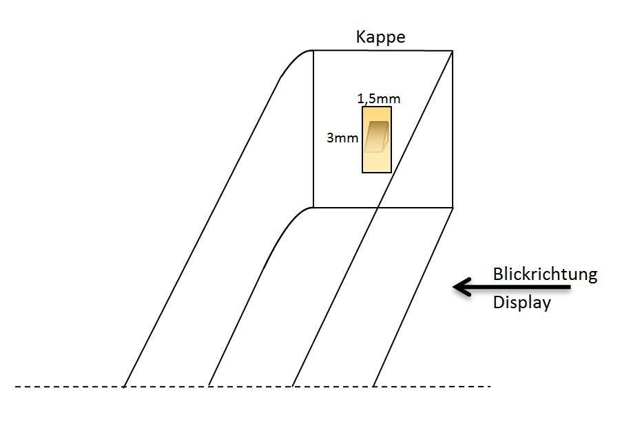

Wirft man nun einen Blick auf das Innere der Kappe (siehe auch angehängte Zeichnung) und auf das, was die Kappe verdeckt hat, so wird das simple Prinzip des Haltemechanismus schnell klar. Die Kappe besitzt an den Seiten (links und rechts) zwei schräg angewinkelte Erhebungen, die beim Aufstecken einrasten und die Kappe an ihrem Platz halten sollen. Genau dieser Mechanismus ist nicht 100% passgenau, die Abdeckung hat Spiel (da hätten sich die Sony Ingenieure durchaus was besseres einfallen lassen können, z.B. die Anbringung weiterer Klemmvorrichtungen entlang der Ober- bzw. Untersteite der Kappe).
Um dem ein Ende zu machen ist zusätzliche Haftkraft nötig. Hier kommt das Doppelseitige Klebeband zum Einsatz. Schneidet euch einen 1,5x3mm Streifen zurecht. Dieser wird nun mittig mit der Pinzette auf einer der oben erwähnten Erhebungen innerhalb der Kappe platziert, vorzugsweise auf der Seite an dem eure Kappe Spiel hat (die 3mm Seite parallel zur Ab-/Aufsteckrichtung). Nutzt nun die Enden der Pinzette um den Streifen möglichst gut an den Verlauf mit der Erhebung anzupassen, damit er sich beim Aufstecken nicht direkt löst. Für zusätzlichen Halt kann auf der anderen Seite der Kappe genauso verfahren werden, hierfür ist dann selbstverständlich ein zweiter Klebestreifen notwendig. Vor dem Aufstecken nur noch die Folie des Doppelseitigen Klebeband Streifens abziehen (das anfängliche Lösen geht sehr gut mit einer feinen Messerspitze, z.B. Cutter-Messer). Zum Abziehen kann ebenfalls die Pinzette genutzt werden. Anschließend die Kappe wieder aufstecken und ganz leichten Druck auf die Seiten der Kappe ausüben um eine optimale Verbindung zwischen Kappe, Klebestreifen und Smartphone zu gewährleisten.

Könntest du bitte mal ein Bild machen wo du den klebestreifen angebracht hast, bitte?
Gesendet von meinem LT22i mit der Android-Hilfe.de App
siehe hinzugefügte Zeichnung @ ersten Post :)
