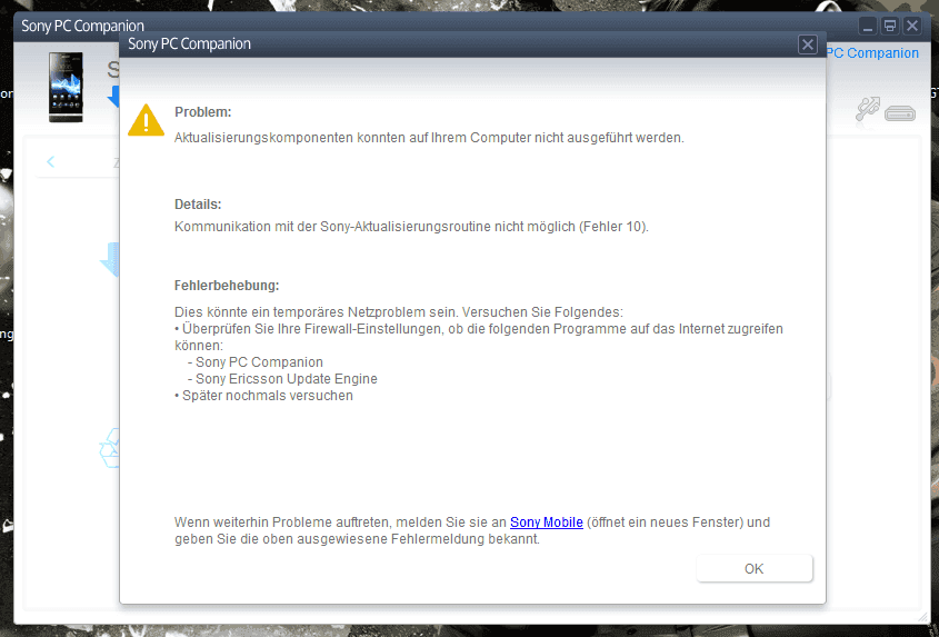

Hallo liebes Forum ich hab da auch mal ein Problem mit den Update. Immer wenn ich es machen will kommt folgendes fenster.

Gib uns mal bitte mehr Auskunft über dein Xperia P, also welche Firmware, gerootet, Bootloader entsperrt, ....?

wie kann mann noch mal gucken ob der bootloader offen ist :D
Ich hab Android 4.1.2
BUILD-nummer 6.2A.0.400
Kernel-Version 3.0.8+
versuche es mit SUS. das funtzt fast immer außer du hast den Bootloader auf.
Wenn du ihn nicht selbst entsperrt hast, ist er zu 100% geschlossen. Von alleine öffnet der sich nämlich nicht :D
Vom Rest her sollte das Update normalerweise funktionieren!
Deinstalliere doch nochmal PCC und installiere es nochmal. Das bringt manchmal auch was :)

ok werde ich probieren danke :D aber ich hatte den schon offen hatte es sogar schonmal gerootet :D

Dann wird das aber das Problem sein, denn schließen tut er sich nämlich auch nicht wieder, wenn er mal offen ist. Sobald der entsperrt ist, kannst du auf offiziellem Wege keine Updates mehr durchführen!

Kannst den BL aber auch wieder schließen:
a) Flashtool starten und BLU-Button anklicken
c) Xperia ausschalten und sobald das POP-UP Fenster kommt das Gerät anschließen mit gedrückter VOLUME DOWN Taste
d) danach auf "relock"-Button klicken und fertig :smile:

Oder gleich die .100 flashen, wenn das Tool schon offen ist....:D:thumbup:
