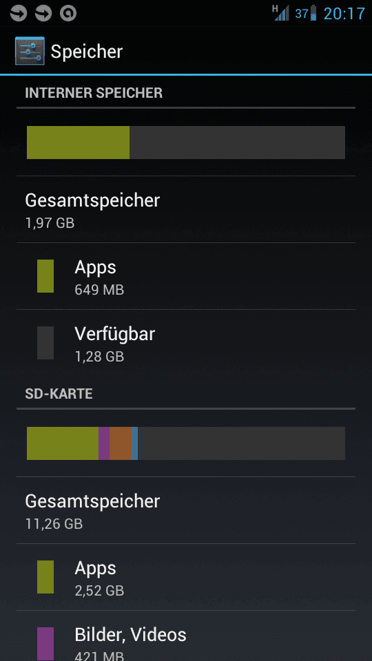

So, jetzt misch ich mich mal ein :)
patrick37 schrieb:
Ist ein allgemeines Problem mit dem Erkennen der SD Karte.
Zu allererst: Das Xperia P hat gar keine "richtige" SD Karte! Das Xperia P hat im gesamten einen internen Speicher von knapp 16gb, die sich jedoch in verschiedene Sektionen untergliedern:
Etwa 11 GB werden als "SD-Karte" frei gegeben (siehe Screenshot), etwa 2 GB als "Interner Speicher".
Wer jetzt rechnen kann, kommt im gesamten auf 13 GB - der Rest steht ausschließlich dem System zur Verfügung, deshalb taucht er in keiner Anzeige deines Xperia P's auf.
Der interne Speicher wird hauptsächlich für heruntergeladene Apps verwendet, da diese standardmäßig auf den internen Speicher gelegt werden (bei meinem Screenshot siehst du, dass ich 649mb mit Apps gefüllt habe, die restlichen 1,28gb sind leer und somit verfügbar.

Auch nicht ganz richtig. Die Apps, die auf dem internen Speicher liegen, kann man über den Pfad Einstellungen - Apps - jeweilige App auswählen - auf SD-Karte verschieben auf die "SD-Karte" verschieben. Somit hast du im Telefonspeicher wieder genügend Platz für andere Apps. Ich habe z.B. Asphalt 7 (1,5 GB), GTA3 (1 GB), NFS Shift (100mb), Ricky Carmichael's Motocross (300mb), Riptide GP (50mb) und knapp 70 andere Apps auf dem P. Und du siehst ja, da entstehen noch lange keine Probleme mit dem Speicher ;)
