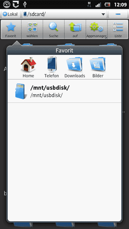

Ich habe bei Handy-FAQ schon mal eine kleine Anleitung zu USB-On-The-Go geschrieben, hier also eine kleine Kopie davon...hoffe ich kann jemandem helfen :)
Als Adapterkabel habe ich das "Nokia CA-157" Kabel verwendet (für 3€ bei amazon gekauft, passt perfekt - auch ohne die Ecken abzufeilen, wie es bspsw. bei Samsung-Usern der Fall ist).
Um die extern angeschlossenen USB-Sticks bzw. Festplatten zu verwalten, habe ich mir den kostenlosen (und werbefreien!!) "ES Datei Explorer" runtergezogen.
Nach dem Anschließen eines USB-Sticks einfach den Explorer öffnen, oben in der Leiste auf den Stern ("Favorit") tippen und dann den Ordner "/mnt/usbdisk/" wählen (siehe Bild im Anhang). Danach kann man auf die Dateien zugreifen.
Was für USB-Sticks genau funktionieren kann ich nicht genau sagen, das hängt vom jeweiligen Strombedarf des Sticks ab. Daher gehen höchstwahrscheinlich auch keine Festplatten ohne externe Stromzufuhr.
Edit: Im Gebrauch habe ich momentan eine externe Fujitsu Siemens Festplatte (3,5", 500GB, eigene Stromzufuhr) sowie einen 2GB und einen 16GB USB-Stick von Intenso (letzterer der Rainbow Line-Serie).
