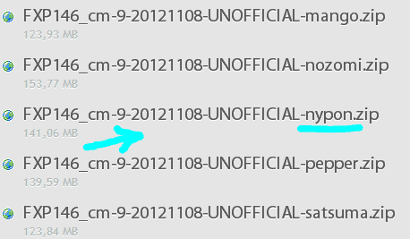

Sofern niemand gravierend schlechter über den neuesten Build schreibt (instabilität..), lade dir den neuesten herunter.
Der Codename des Xperia P ist "nypon", diesen Download brauchst du! :thumbup:

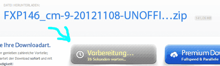

Leider wird bei uploadedto gehostet, d.h. Wartezeit, Capcha, langsamer Download etc...:bored:
Hier findest du alle offiziellen-unoffiziellen releases.
Aber wenn ich dir einen Tip geben kann, FXP hat's nich so mit dem updater-script (das ist eine Textdatei, in der steht, was ClockWorkMod mit der zip machen soll, welche Daten wohin müssen....). Auf jeden Fall hat es FXP nicht geschafft, einen updater-script in die zip zu packen, der bei allen funktioniert, viele beschweren sich über einen Blackscreen.
Außerdem limitiert uploadedto den unregistrierten Benutzer auf nur einen Download in der Stunde. Sollte beim Download also etwas schief laufen, z.B. die Verbindung bricht ab oder der Computer fährt in den Standby, dann kann man es erst in einer Stunde nochmal versuchen!
[IMGL]https://www.android-hilfe.de/attachments/root-custom-roms-modding-fuer-sony-xperia-p/140020d1353019081-wichtig-cyanogenmod-9-1-installieren-cyanogen.png[/IMGL]
Glücklicherweise hat der XDA-User dimon2242 für mich einen Mirror der Datei gemacht, in der er sogar den updater-script so verändert hat, dass es bei allen klappt! Download ist hier, falls ihr bei XDA angemeldet seit, hinterlasst ihm ein Dankeschön!

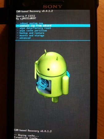

Obwohl in den meisten Foren das Betreten vom CWM-Recovery mit der Tastenkombination Vol+ und Power (der damalige Fastboot Mode) beschrieben wird, hat das bei mir nie geklappt. Manche meinen auch, auf den Bildschirm oft tippen würde helfen. Bei mir hilft irgendwie immer Vol+, Kamera ständig kurz drücken, Powertaste einmal kurz drücken. Keine Ahnung, wie es bei euch ist.
Nun seit ihr im CWM. Das erkennt ihr daran, dass weder das SONY-Logo kommt, noch eine Bootanimation, sondern ihr seht einen Hut mit einem Zahnrad. im Hintergrund und etwas oben geschrieben. Hier sollte man gut mitlesen, sonst landet man leicht im Blackscreen...
Als erstes löschen wir den Cache (4. Option von oben). Navigiert wird mit den Lautstärketasten, Eingabe mit Kamera oder auf den Bildschirm tappen, Zurück mit Zurück-button. Wer sein Handy kurz vor der Installation neu geflasht hat, kann hier auch "wipe data/factory reset" anwählen. Nun gehen wir in "advanced" und klicken auf "wipe dalvik Cache".
[IMGL]http://2.bp.blogspot.com/-w6UOMYm0d_M/T8TozM0Ry1I/AAAAAAAAAIk/1mYbomA88Hc/s1600/ClockworkMod-Recovery%2Bon%2Bxperia%2Bx10.png[/IMGL]
Jetzt haben wir alles gewipet und können auf "Install Package-" oder "Install Update from sdcard" klicken. Klickt auf das manuelle Auswählen und wählt mit den Lautstärketasten das Updatepaket aus. Bestätigt und wartet kurz (das Update darf nicht zu schnell verlaufen, sonst habt ihr was falsch gemacht). Am Ende noch rebooten, und CYANOGENMOD9 GENIESSEN!
