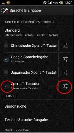

Hast du andere Tastaturen installiert? Was ist denn bei bei alles zu sehen bei Sprache & Eingabe. Kannst du mal einen Screenshot machen? (Power-Taste plus Lautstärke leiser länger drücken)
Also ich habe mal Screenshots von mir rangehängt

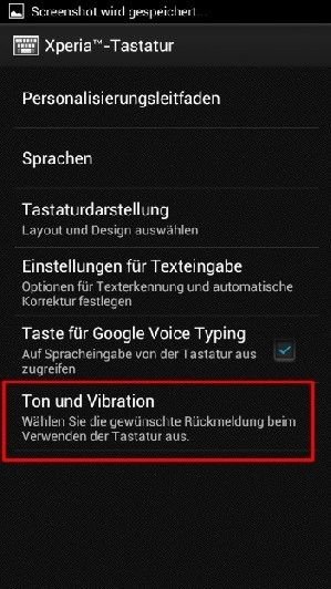

Sprache & Eingabe ... Haken bei Xperia-Tastatur + auf Schieberegler tippen
-> dort IST Ton und Vibration
-> Haken bei "Vibrat. bei Tastendruck" entfernen

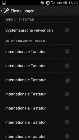

Sehr peinlich, aber wie kann ich die Screenshots hier hochladen?
.... ah, okay, hab's im Forum gefunden. Klappt gerade nicht über's Handy. mache ich später von zu Hause.
Liebe Grüße!
So, hier die Screenshots. Hab im Bild 1 auf die Regler neben "Xperia-Tastatur" gklickt, dann erscheint bei mir Bild 2.

Sorry, aber da ist was ganz gewaltig schief.
Hast oder hattest du irgendwelche komischen Tastatur/Eingabe/Irgendwas-Apps installiert?
Leute, ich glaube es nicht. Gerade, während ich eine Whatsapp- Nachricht tippe, fällt mir oben links in der Statusleiste ein kleines Symbol auf. Ich ziehe die Statuszeile herunter und dort steht 'Eingabemethode wählen - Internationale Tastatur - XperiaTastatur'. Wenn man dort drauf tippt, erscheint ein kleines Fenster und man kann die Eingabemethode einrichten. Von dort landet man wieder in dem 'Sprache & Eingabe-Modul' wie auf Bild 1. Und wenn man dann dort auf die Regler neben 'Xperia-Tastatur' tippt, kommt man tatsächlich an die Einstellung 'Ton und Vibration ' heran. Ich habe keine Ahnung, wieso das vorher nicht geklappt hat, aber jetzt bin ich die Vibration los. Danke für eure Anregungen!
