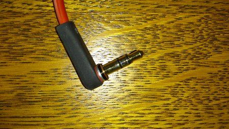

Same here. Das Problem liegt an der gewinkelten 3.5mm Klinke.
Habe die Dre Beats Audio Studio Kopfhörer. Der gewinkelte Anschluss sitzt leider am SXS nicht richtig. Um genauer zu sein, liegt das Problem am Ring der Klinke.
Da ich bei der Studio Version das Kabel komplett entnehmen kann, hab ich mal den nicht-gewinkelten Anschluss probiert. Siehe da, es funktioniert einwandfrei.
Anbei ein Foto um es zu verdeutlichen.
Danke @ AMG38
Das habe ich mir so schon fast gedacht (hab probiert diesen schwarzen Ring abzuschleifen hat nicht geklappt). Ich habe das Problem nun temporär mit etwas Haarspray gelöst bist das neue Kabel ohne schwarzen Ring ankommt :p
Vielen Dank für die Hilfe hier!

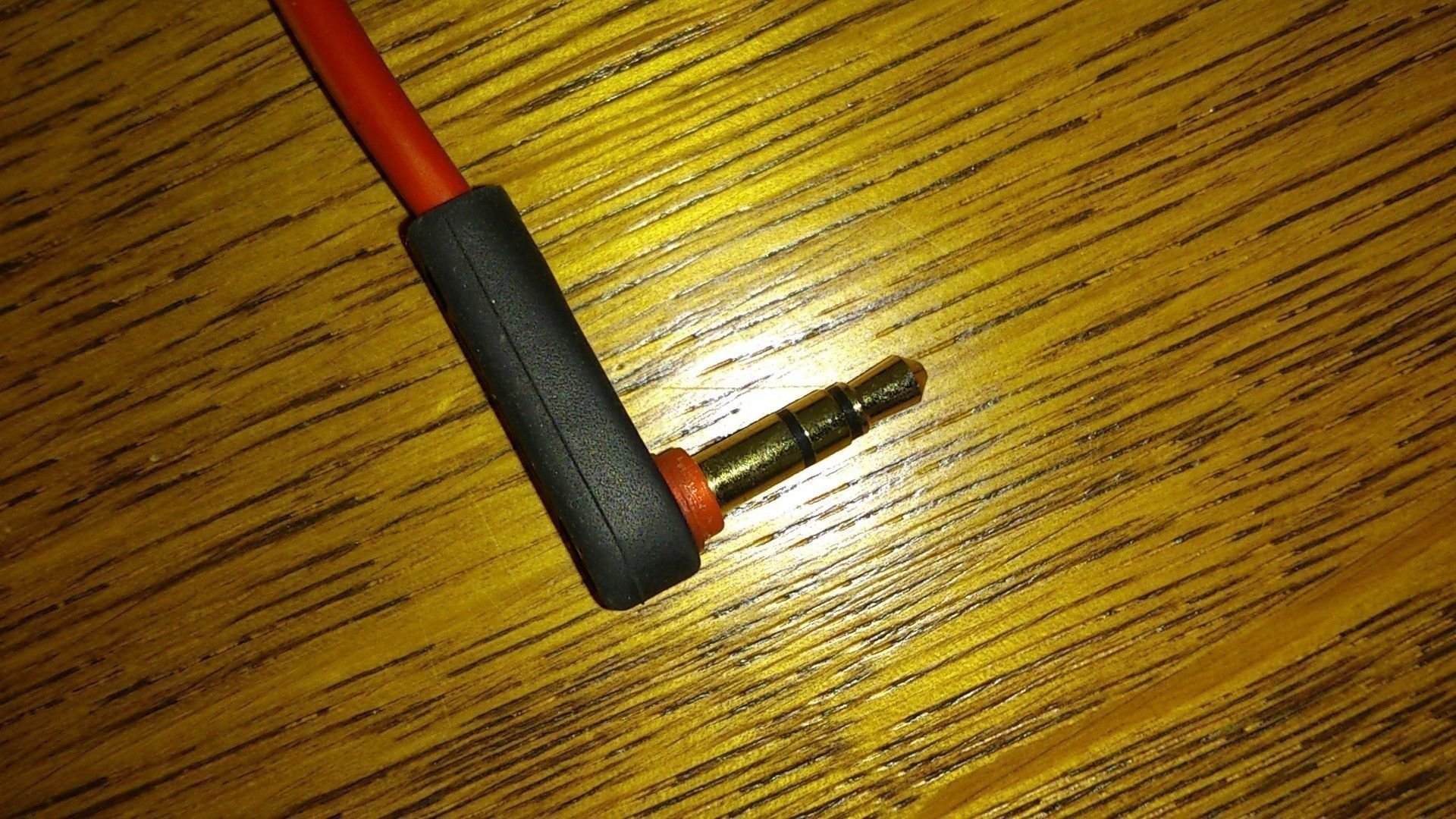

Bei mir ließ sich der Ring einfach mit einem Messer weghebeln, da er nur verklebt ist. Jetzt sieht der gewinkelte Stecker zwar nicht mehr so schön aus, hält aber sicher in meinem SXS. (vgl. Fotos)

Geniale Lösung Felon!
Habe es auch gerade probiert und es hat auf Anhieb geklappt!
Vielen Dank für diesen Tipp.
Topic Closed, Haarspray ade :p
