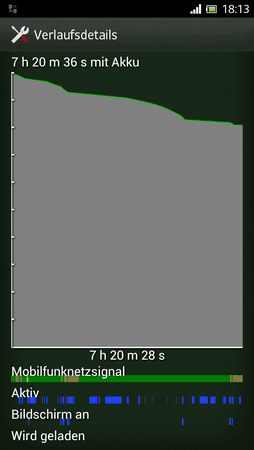

Das ist ja das Dilemma: Bei Benutzung! Es kann aber nicht angehen das nach ca. 8-9 Stunden über 60% Akku weg sind und das Handy nicht benutzt wurde.
Wie man im Bild und einigen anderen hier iwo im Forum sehen kann ist das Handy zu einem Großteil Aktiv ist, obwohl das Diplay aus ist und somit keine Aktivitäten sein sollten. Es fanden auch keine DL statt o.ä. Nachdem ich das Handy 3 Mal platt gemacht habe u.a. mit Speicherlöschung ist es ein wenig besser geworden aber noch lang nicht gut. Wohlgemerkt ausser an Kontakten ist nichts dazu gekommen seit dem Werkreset.
Die Aktivität kommt von gescheiterten Sync-Versuchen. Die scheitern deswegen, weil du keine Verbindung zum Internet hast...
-> Auto Sync ausschalten oder Internetverbindung bestehen lassen.

Das kann es aber auch nicht sein, weil das System immer noch zu viel Aktivität im Standby hat.
Auch wenn ichzugeben muß daß es besser ist...

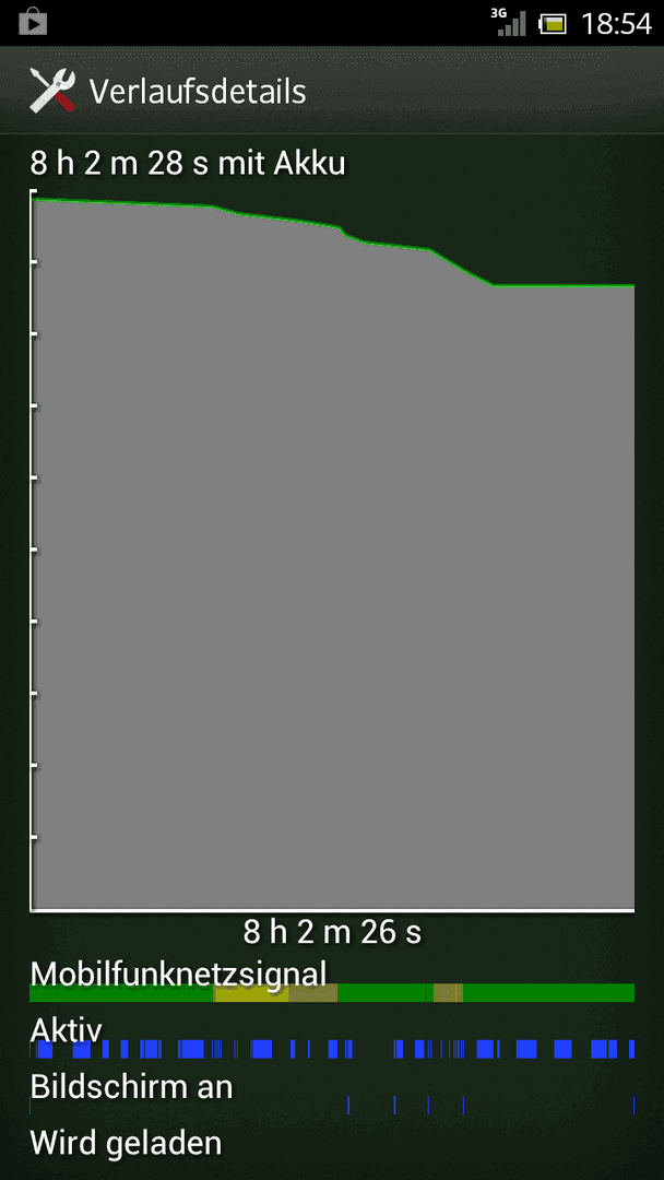

Werd es nochmal ohne Daten und deaktivierter Sync probieren lassen.
