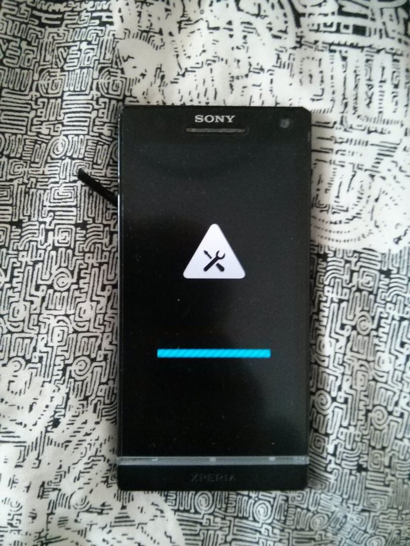

Allerdings kam wieder eine Fehlermeldung (nachdem es kurz angefangen hatte zu flashen):
13/019/2013 14:19:30 - INFO - Flashing data
13/019/2013 14:19:46 - INFO - Ending flash session
13/019/2013 14:19:46 - ERROR - ERR_SEVERITY="MAJOR";ERR_CODE="0009";ERR_DYNAMIC="Block verification failed";
Es rebootet und dann stockt es hier:

Oh.
Dein System muss hängen bleiben, da es nicht fertig geflashedworden ist.
Ich habe deine Fehlermeldung mal gegoogelt...
Du kannst jetzt einmal versuchen, beim Flashen alles wegzulassen außer "System", also in der exclude Spalte von Flashtool.
Und auf jeden Fall den Haken bei "No final verification" setzen ( also nicht verifizieren)!
Eventuell ist auch deine ftf beschädigt und du musst sie neu herunter laden.
Nimm auch einen USB Port an der Rückseite des PC!

Haha, Wahnsinn.
Ich habe jetzt die .96 World neu geladen (andere Quelle), sowie anderen USB benutzt.
Und siehe da: es wird problemlos alles geflasht.
Ich denke auch das "No final verification" hat seinen Teil dazu beigetragen.
Es bootet, das Gleiche wie im Screenshot wird angezeigt. Und es hat sich nochmal aufgehängt.
Also alles NOCHMAL geflasht (sicherlich schon das 8-te Mal) - und es bootet gerade komplett!
Danke vielmals. Endlich läuft die alte Zicke...
