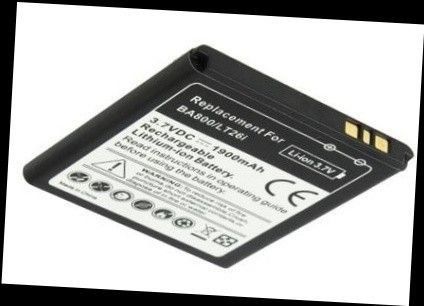

wollte mir auch erst den aus china bestellen da aber nur das gold gefunkelt hat und
keine weiteren infos hab ich mich für den 1900mAh entschieden schaut jedenfalls
seriöser aus als der aus china sind zwar nur 11% mehr akkuleistung aber dank
dem video kann man ja dank einem kleinen schnitt den akku kinderleicht wechseln
vieleicht kommt denn noch ein 2 1900-akku dazu .

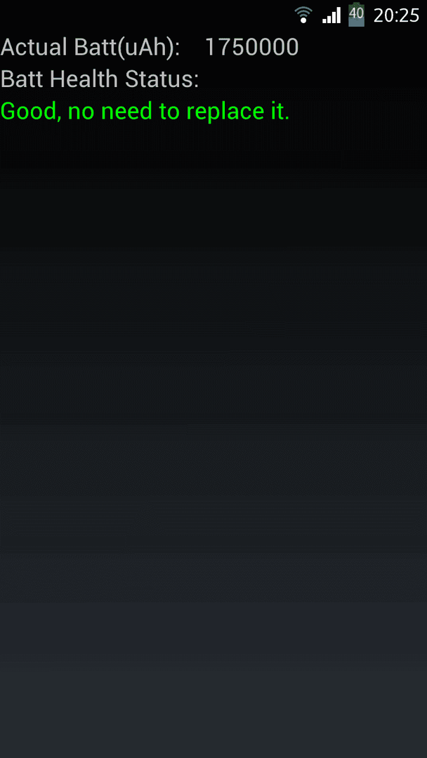

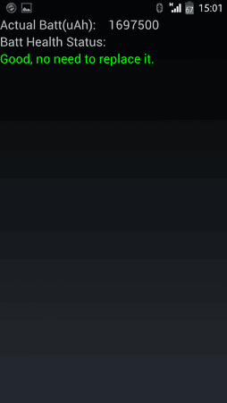

alinho61 schrieb:
Drück dir die Daumen! Was sagt telefon info (*#*#7378423#*#*) über den neuen akku?
Links die Info über den neuen Akku, rechts über den alten.

Na toll... :rolleyes2:
also stimmen die angaben nicht
hoffe mal das diese stimmen werd es ja sehen wenn ich ihn eingebaut habe .

Die Frage ist, ob
*) im Akku diese Info codiert ist
*) das Handy über die Firmware die Akkuinfos bekommt.
Ich glaube nicht an 1), nur an 2).
Somit wird halt irgendwas angezeigt, was möglicherwesie bei geringerer Spannung (Akkuspannung wird weniger, wenn er leer wird) detektiert wird.
Wow der neue Akku hat genau 75000uAh weniger Kapazität als der alte. Ich würde den zurück geben, das ist eine abweichung von 35%.
Ich denke mal der merkt beim Laden, wann der Akku vol ist und zeigt da den Strom an, der rein gepumpt wurde. Wäre aber interessant zu wissen
