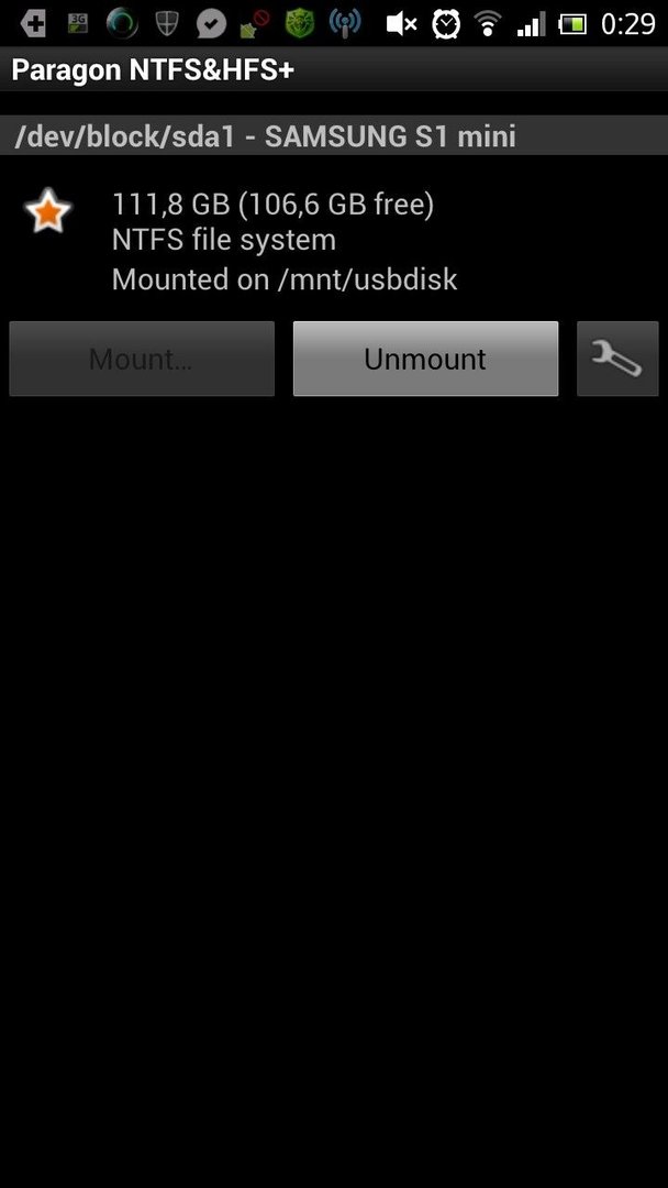

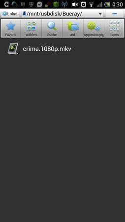

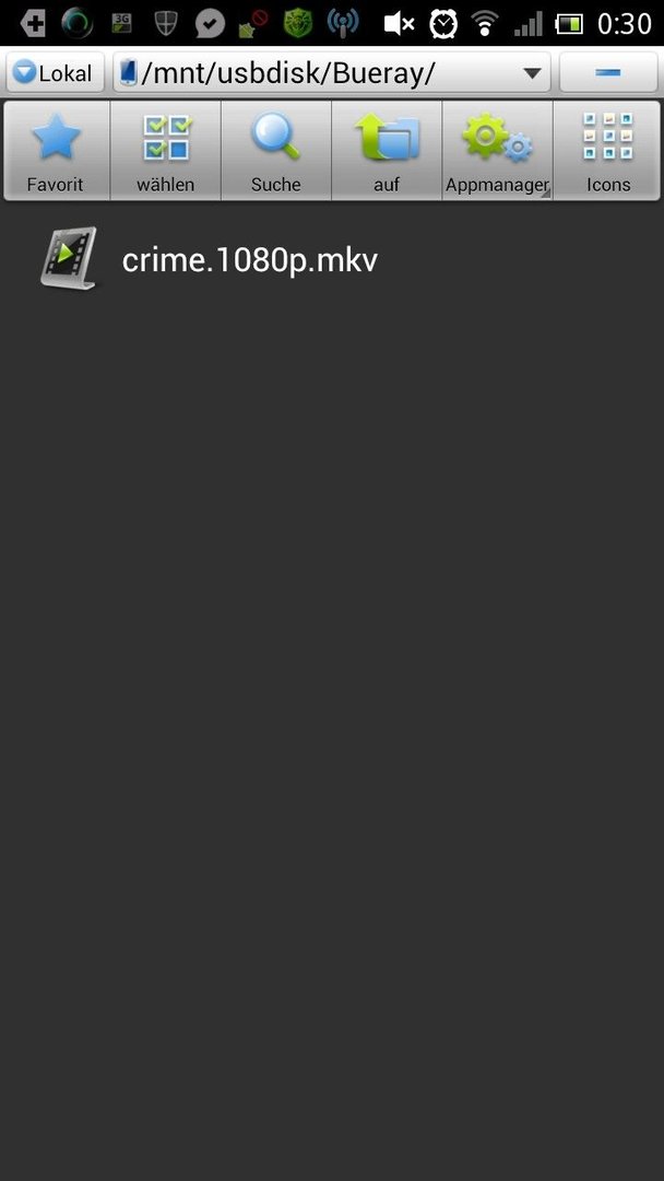

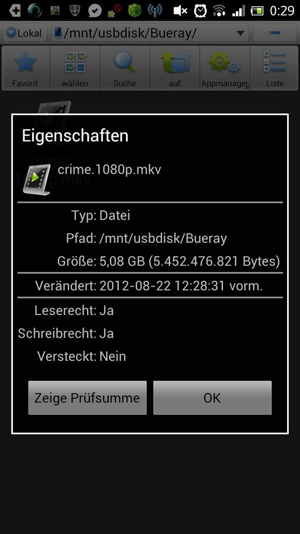

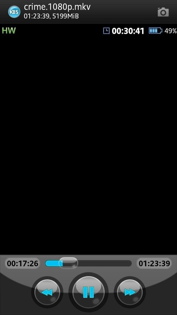

Hallo Freunde,
es ist mir nun gelungen, die externe Samsung Mini S1 Festplatte (120 GB), 1,8" zu mounten als NFTS.
Auf die Festplatte habe ich einen FullHD Film kopiert (.mkv) mit > 4 GB, was weder unter FAT/FAT32, extFat möglich war, aufgrund der Dateigrössenbeschränkung.
Um das vernünftig einzubinden braucht man das Paragon NTFS & HFS+ https://play.google.com/store/apps/details?id=com.paragon.mounter
Ich habe auch 2,5" Festplatten getestet ohne externe Stromversorgung.
Allerdings verbrauchen diese soviel, dass sich nur 1,8" mit < 1000 mW lohnen.
Hier nun die Bilder.
Hf eurer Bobbie
