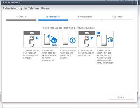

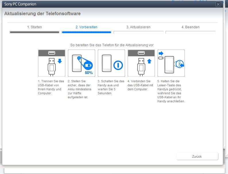

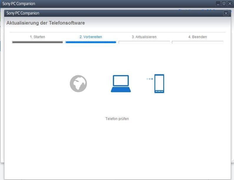

Ich wollte gerade das Update zu Ice Cream Sandwich auf meinem Xperia S machen. Nun sichere ich alles mögliche, setzte das Handy nochmal auf Werkseinstellung zurück damit es wieder richtig aufgeräumt ist und sämtliche nervigen "Testapps" verschwunden sind und ich ein komplett "frisches" Handy zum Updaten und nutzen habe. Nun schliese das Handy an den Rechner an. Pc Companion startet, ich klicke auf "Support Zone", auf "Telefonsofware aktualisieren" und schon gings los. Es fing an das Update vorzubereiten und die Daten herunter zu laden. Dann ging das Handy aus und es stand da "telefon überprüfen". Nach einer Weile kam eine Anleitung, das ich das Handy abziehen, warten und wieder anstecken soll, während ich die "Leiser-Taste" gedrückt halte. Also habe ich dies Probiert. Nur passiert nichts. Es hat einen S1Boot Treiber oder so ähnlich auf meinem Rechner installiert. Danach passierte nichts. Also habe ich es einige male versucht. Auch mit verschiedenen Varianten, wie z.B. lang gedrückt halten, die "Lauter-Taste" gedrückt, vorher bzw. nach dem anstecken auf "zurück" im PC Companion gedrückt, anderen Rechner benutzt und und und. Leider alles ohne erfolg .. bin bin ja nicht der erste der das Update drauf gemacht hat oder? ^^ .. kann mir jemand evtl ein paar tips geben was ich falsch mache oder wo der fehler liegt?
nur damit ich hier nicht verwirrung verursache:
also das handy is aus, ich ziehs ab, warte mind. 5 sekunden, halte die leiser machen taste gedrückt (also nur nach unten und nicht beide) und steck das an.. richtig? aber an geht das leider nicht .. erst wenn ich die anschalt taste drücke .. aber dann passiert update mäßig nichts :(
ich pack mal noch 2 screenshots von dem programm rein was ich grad beschrieben hab..
