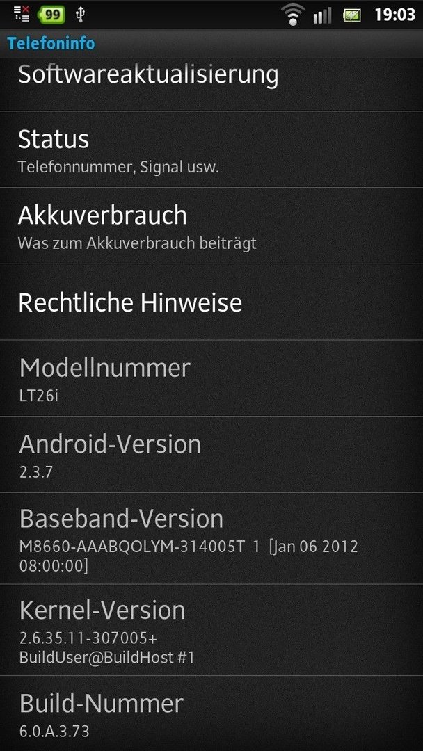

  5. Die Firmware für das LT26i auswählen. Wollt ihr eure Userdaten behalten, könnt ihr das Häkchen bei "Wipe User Data" (siehe Bild im Anhang) wegmachen, ansonsten solltet ihr sie auf jeden Fall sichern!

Im Anhang noch ein Screenshot, wie eure Geräteinfo danach aussehen sollte.
