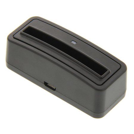

Vielleicht kannst du das Handy ja auch "extern powern"?
Reaktionen: kevin123
Hat hiermit wunderbar geklappt.
Gruss
Pirchen
