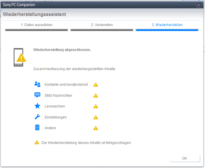

habe es nun über Sony Erricson Update Service gemacht, mal gucken wie es sich verhält!
Wieso kann er meine Daten nicht wiederherstellen -.- ?!
Habe mich auf den kak so verlassen -.- da sind wichtige SMS drin!!

Bitte achte auf deine Ausdrucksweise, auch wenn du dich ärgerst.
Hm warum das nicht geht, kann ich dir grade auch nicht sagen, bei mir hat es Problemlos funktionert.
Probier mal wenn du die FW direkt über PCC reparierst ob es dann will.

Hast du direkt beim ersten Start wiederhergestellt?!
Also ehrlich gesagt, konnte ich mir das gar nicht vorstellen, dass das xpreia so wirklich funktioniert. Klar wird die Technik immer kleiner und besser aber als ich das Handy in der Hand hatte, dachte ich echt, dass es nicht wirklich was zu bieten hat. Irgendwie war mir das schon klar, dass es Probleme mit dem Handy geben wird. Zwar hat die Größe nix zu sagen, wie man so schön sagt, aber ich denke doch, dass bei diesem Handy das ganze bisschen übertrieben war.
Klappte nun :) Nachdem ich WiFi und Google angemeldet habe wollte er es machen, ist wohl ein Sicherheitssystem ;)
