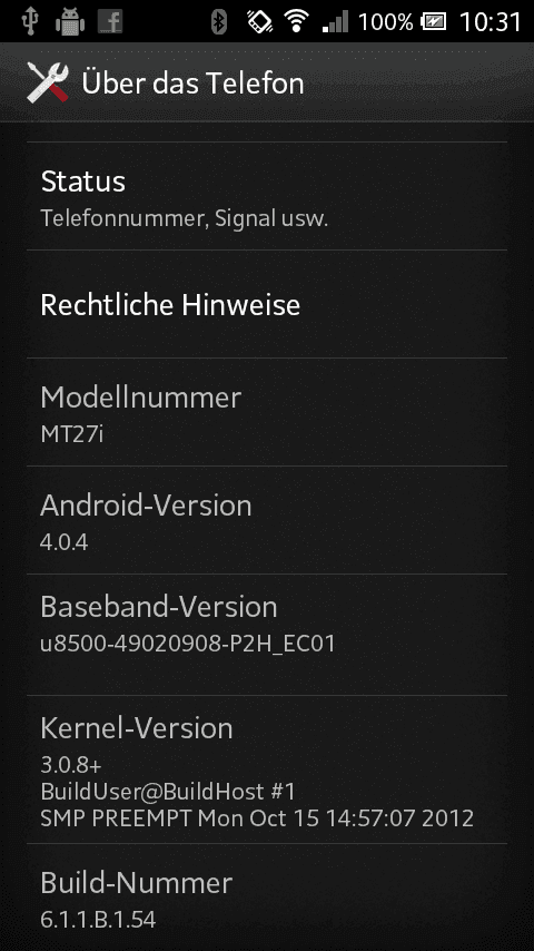

Edit: ok habe gegooglet und das hier gefunden: http://rghost.net/41579977 Ok auch mit V13 probiert, habe es inzwischen mit V9, V13 und V17 jeweils ohne Erfolg probiert. Ich komme zwar soweit das ich über Sichern&Widerherstellen auch den Reboot bekomme, danach habe ich aber keine Rootrechte (und keinen Superuser). Gibt es denn noch eine andere Möglichkeit oder hat Jemand eine Idee was ich falsch machen könnte? Anbei ein Screenshot vom Handy.

Moin,
die neue Version 6.1.1.B.1.54, kann man nicht direkt rooten.
Man muss erst den Kernel von der 6.1.1.B.1.10 drauf machen, dann mit der V17 rooten, dann wieder den Kernel von 6.1.1.B.1.54 flashen.
So habe ich es eben gemacht. :thumbup:
