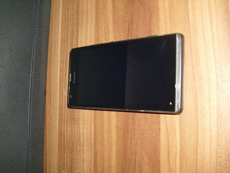

Hallo , ich hab da ein Problem mit meinem Xperia SP.
zwischen der Glasscheibe und dem Display sind weiße Flecken. Sieht für mich wie Schimmel aus. Joggen , Arbeiten im Regen , Smartphone beim Duschen im bad gelassen/vergessen. Werden wohl die Gründe sein, um die frage nach dem "Wie ?" vorwegzunehmen.
Mein problem , so sehr dieses Smartphone mich mit kleinigkeiten genervt hat , desto länger hält es jetzt wohl.
Abgesehn von lackabplatzern und den nicht mehr zuverlässigen SD-Karten schacht , funktioniert dieses Gerät Tadellos.
Was mach ich jetzt mit dem gerät:
-gerät einfach weiter nutzen , ist ja eine Scheibe dazwischen , trotzdem bääähh :lol:
- Gerät öffnen und saubermachen, aber mit was ? es darf den Display nicht angreifen aber dem Schimmel :D
- Gerät zur Reperatur bringen und Display + Scheibe komplett tauschen , laut reperaturdienst über 100€ - da es aber das Gerät gebraucht schon für 80€ bei Ebay gibt, klingt das sehr unwirtschaftlich.
-Gerät verkaufen ?
eigentlich ist es zu Schade , wie gesagt , es macht sonst alles noch was es soll und es könnte noch 2 jahre bei mir bleiben.
hat hier jemand ne inspiration für mich ?
auf dem Foto ist leider nicht viel zu erkennen , hab alles versucht , aber das Problem ließ sich einfach nicht besser ablichten.
Das kann nicht unter dem Digitizer-Glas sein, da dies mit dem Display verklebt ist. Ich denke mal, was auch immer es ist, sitzt in der Splitterschutzfolie.
Da hilft nur polieren oder entfernen der Folie, wobei durch letzteres der Sony Schriftzug verschwinden wird.

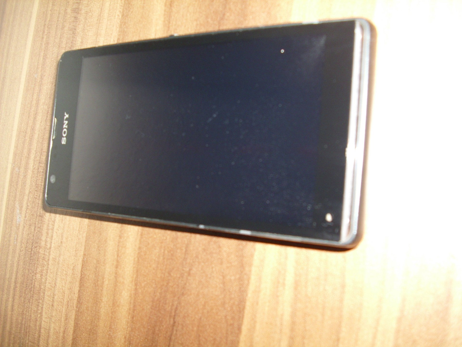

erstmal danke für die Antwort ,allerdings weiß ich nicht was eine Splitterschutzfolie ist .... Ich bleib dabei das es unter der Scheibe ist , genauso wie der Staub unterm Glas . (diesen kann man teilweiße auf dem Foto erahnen (z.b. rechts oben im Foto , also gedreht rechts unten am Handy Display)
edit nochmal 2 Bilder angehängt , die den Staub zeigen , für mich sieht das eindeutig ,nach "nicht verklebt" aus oder ? :razz:
Sorry, du hast recht, beim SP sind Digitizer und Display wirklich nicht verklebt.
Dann wird es wohl wirklich Staub sein. Um diesen bzw. den "Schimmel" zu entfernen muss wie üblich erstmal das ganze Gerät von hinten demontiert werden.
Mit etwas Geschick und Vorsicht scheint das jedoch machbar zu sein. Hier ein Tut: Klick
Die Splitterschutzfolie hatten alle Xperias bis zum Z2 auf dem Displayglas, darum verkratzen die so schnell.

Schimmel oder was das ist , konnte ich nicht entfernen. es hat sich scheinbar ins Display eingebrannt oder es ist sogar ein Displayfehler. Es scheint nicht zwischen Glas und Display zu sein , sondern am Display selber. Trotz ewigen Putzen , absolut kein Erfolg gehabt. Den Display auch noch zu zerlegen , hab ich mich nicht getraut.
