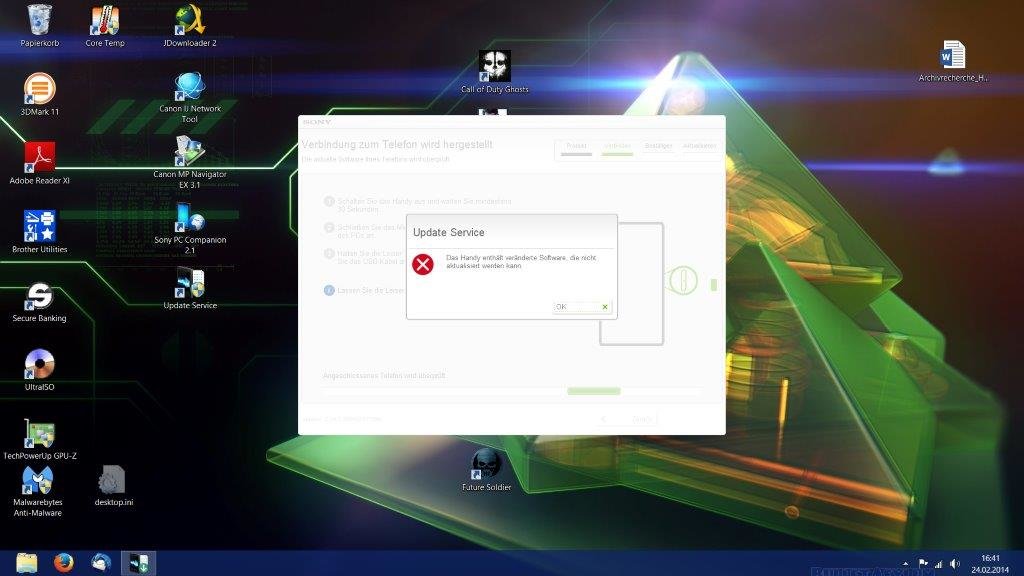

Ich bin es nochmal.
Komischerweise geht PC Comp. auf meinem Desktoprechner mit W8(ohne Update) aber beim Intialisieren des runtergeladenen Updates(auf .266)
kommt folgende Meldung:
Das Handy enthält veränderte Software, die nicht aktuallisiert werden kann.
Was mache ich den jetzt? Liegt das am BL offen?
Screen anbei!

Ja, liegt am offenem Bootloader
Wenn er offen ist geht kein update mehr mit SUS od Pc Companion.
Im schlimmsten Fall also den BL wieder schließen?
Genau.

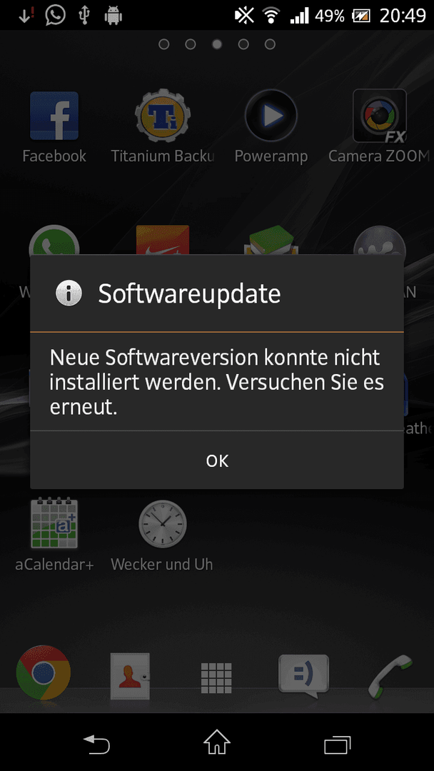

Habe nun versucht, das Update OTA durchzuführen. Download, neu starten, entpacken. Bis dahin alles normal. Die Installation jedoch klappt nicht. Bekomme eine wenig informative Fehlermeldung - Siehe Foto.
Das Handy ist mit Doomlord´s easy rooting kit (->SuperSU) gerootet, am bootloader habe ich nichts gemacht. Titanium Backup drauf. Ansonsten alles original bzw. normal.
Kann es an irgendeiner Einstellung liegen? Wird der Grund der gescheiterten Installation protokolliert, und wenn ja, wo?
Danke schonmal!

irgendwelche Apps gelöscht ?
Gesendet von meinem GT-N5100 mit der Android-Hilfe.de App
Nee, hab nichts gelöscht, nur mit Titanium eingefroren und alles wieder hergestellt. klappt trotzdem nicht, bekomme immer wieder diese Meldung.
Woren könnte das noch liegen?
