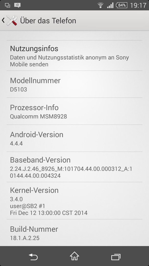

Hier erstmal ein Bildschirmfoto von dem Gerät:
Den Sinn sehe ich darin das ich ein schlankes Gerät mit aktueller Software und möglichst ohne Herstellerbindung haben möchte,deshalb habe ich mich für ein Android Gerät entschieden.Sony wird wohl für das gerät keine Updates bringen obwohl dort ein Ta-Open Service angeboten wird und versprochen wird das man Fremdanbieter Software verwenden kann.Das geht sogar bis marshmallow.(Developer World)
