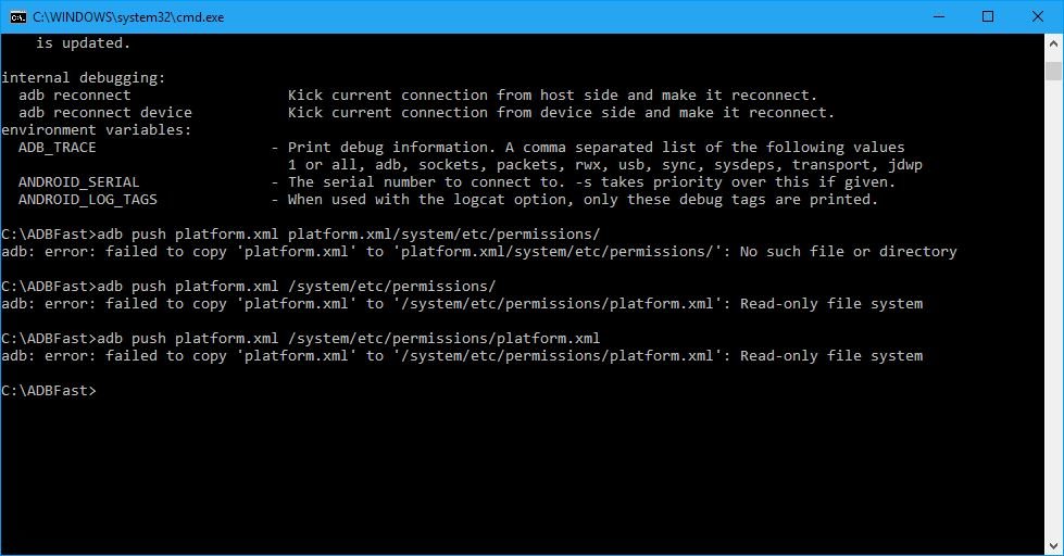

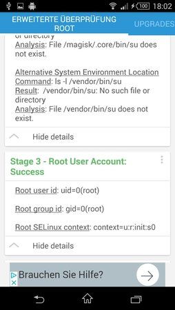

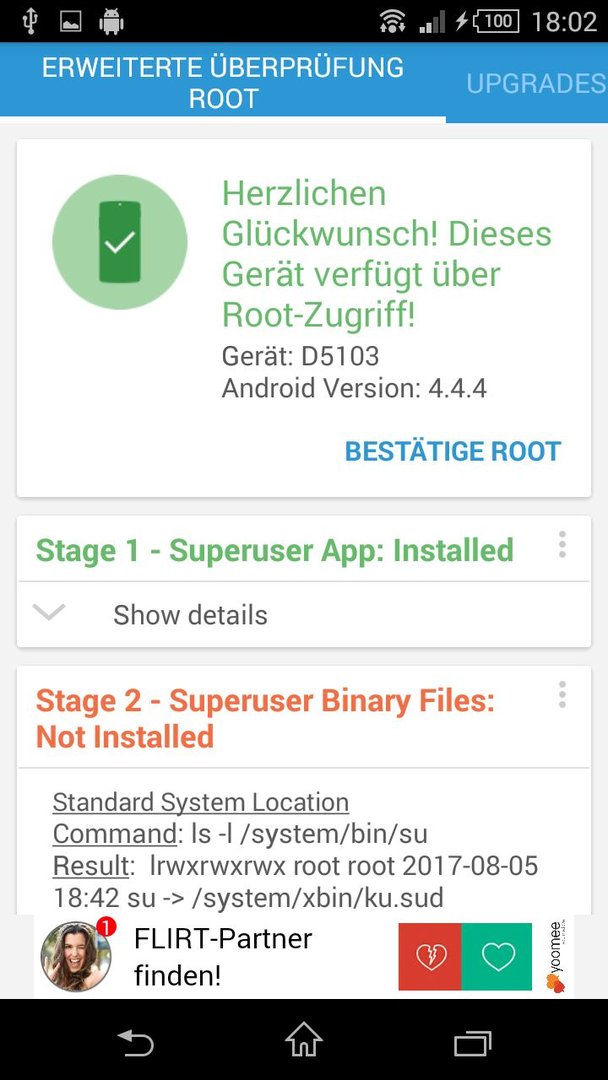

Ich benötige Hilfe, da ich mich noch nicht zu sehr mit dem Rooten befasst habe, jedoch einige meiner Offline-Navigations-Apps plötzlich keinen Zugriff auf die SD-Card mehr haben (Xperia Style mit Andorid 4.4.4)
Habe mein Xperia Style (T3) mit Kingroot 5.2.1 gerootet (dies wird sowohl von Kingroot als auch vom "Root Checker Basic" bestätigt) und dem ADB Programm, Helium Backup Pro und dem Root Checker Basic die Authorisation erlaubt.
Trotzdem weigert sich ADB (obwohl "Devices" ordnungsgemäß gefunden und "Reboot", "PULL" usw. erfoglreich durchgeführt wurden), den ABD PUSH Befehl ordnungsgemäß auszuführen: Es kommt immer wieder die Meldung, dass die nach Anleitung geänderte Datei platform.xml nicht nach /system/etc/permissions/platform.xml kopiert werden konnte, da es sich um ein READ ONLY filesystem handelt.
1. Woran könnte dieser Fehler liegen? Ich nahm an, dass das Rooten und das Authorisieren von ADB bereits die Schreibrechte auf das System beinhalten??
2. Frage:Was hätte ich noch tun müssen, um den Schreibzugriff auf das Systemverzeichnis zu erhalten? Ich weiß nicht mal, wie ich mich bei KingRoot als SU anmelden kann.
3. Frage: Wie kann ich den SU von KingRoot deinstallieren (um den original SU aufzuspielen)? Ich habe nirgends eine Option dafür gefunden.

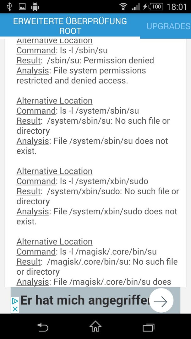

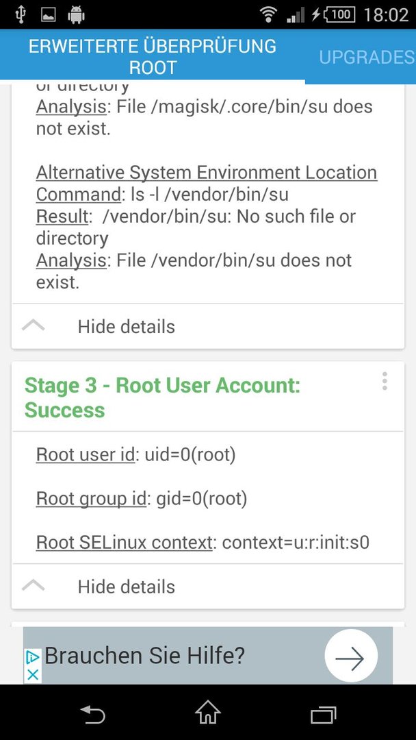

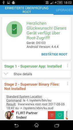

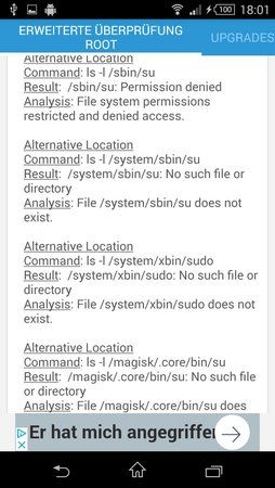

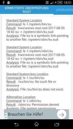

Mit dem "Erweiterten RootChecker" fand ich die folgenden Ergebnisse vor (siehe ScreenShots).
Für Hilfe wäre ich sehr dankbar!
Mit besten Grüßen
