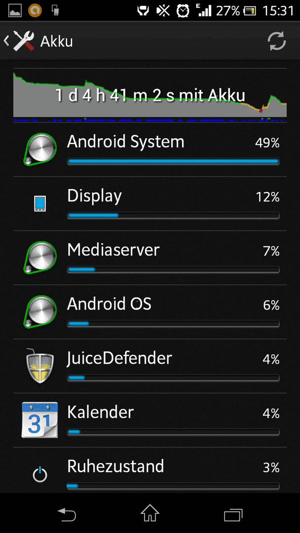

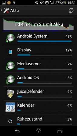

Hey Leute.

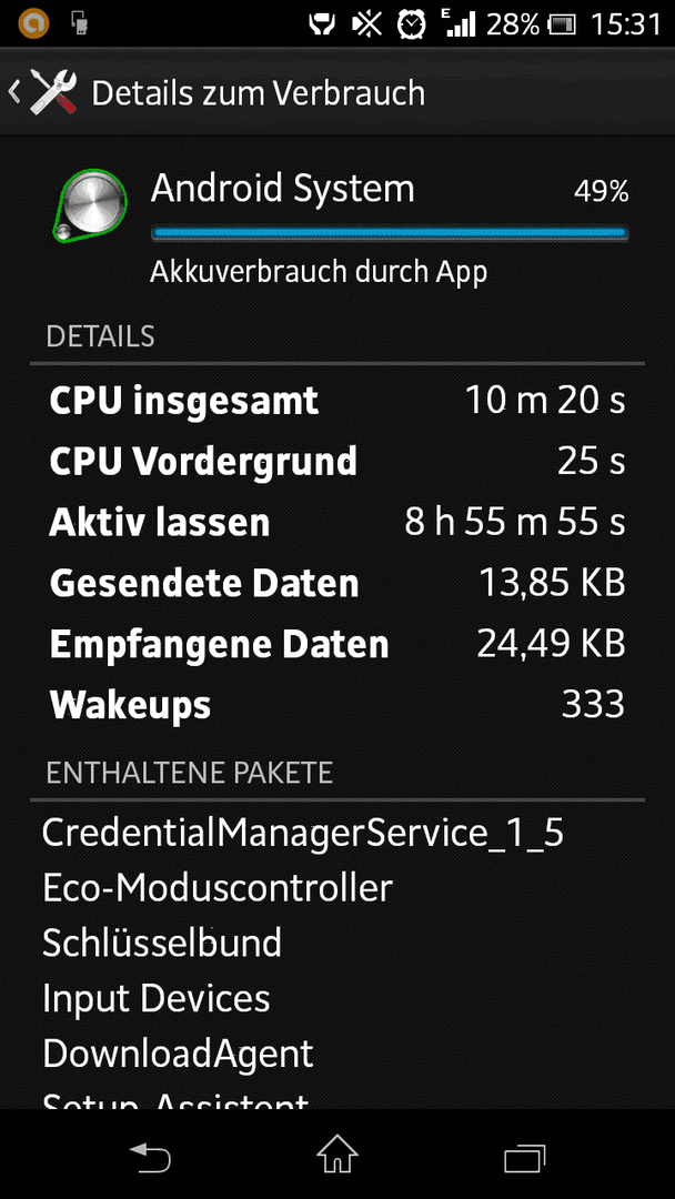

Habe mein Xperia T seit nun fast einem Jahr und war/bin eig immer recht zufrieden mit ihm.
Nun habe ich seit kurzem jedoch folgendes, nerviges Problem:
Kurze Zeit nachdem ich das Handy gerootet habe, saugt mein Android System innerhalb eines Tages bis zu 70(!)% meines Akkus. Das ist vorher nur selten und dann auch nur für ein paar Tage aufgetreten. Das Problem hab ich jetzt aber schon seit gut einem Monat und ich werde nicht daraus schlau woran das liegen könnte :mad2:
Hab unten auch noch zwei Fotos von vor paar Tagen angehangen. 333 Wakeups innerhalb von knapp nem Tag sind ja schon wie bisl viel :glare:
Hoffe könnt mir iwie helfen :)

zum threadstarter:
- mehr infos wären toll
- hast du nur gerootet?
- oder auch neue ROM/FW geflasht?, welche version nutzt du? (.140,.142,.145?)
- irgendwelche übertollen akku-save-blablub-apps installiert? (taskmanager apps, battery saver etc.?)
- sonst was verändert, neben root?
- man sieht ja eindeutig was da den strom zieht
- gps immer an?
- sd karte ist noch in ordnung? (die dürfte funktionieren, da dein mediaserver nicht zuviel akku zu saugen scheint)
- wie hoch ist deine Display-On-zeit?
edit:
ich seh da juicedefender...wieviele wake ups hat denn das ding? und wie lange wars aktiv?
wenn dein Problem noch besteht, kannst du viell. voll laden, den juicedefender einfrieren/ausschalten und mal den akku nach 1tag beobachten?
nochmal edit:
im xda forum gibts zu dem akkusaugen durch AndroidSystem auch beiträge.
viell. liegt es an deiner baseband-version? wissen tu ich es natürlich nicht, es könnte vieles sein (irgendwelche apps im hintergrund)
kannst du viell. auch mal betterbatterystats installieren, du hast ja root...
voll laden und dann die resultate von dem programm mit screenshot hier posten...wenn du englisch kannst empfehl ich auch mal das stöbern bei XDA

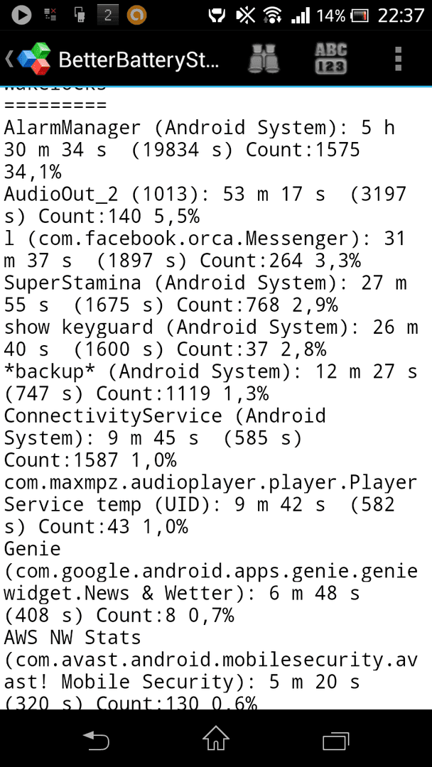

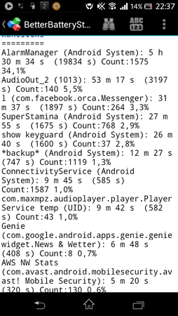

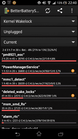

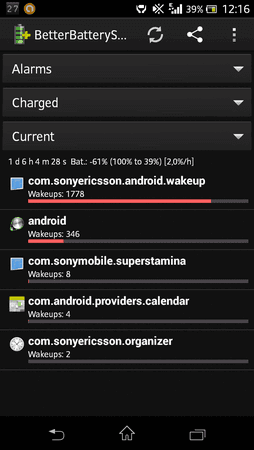

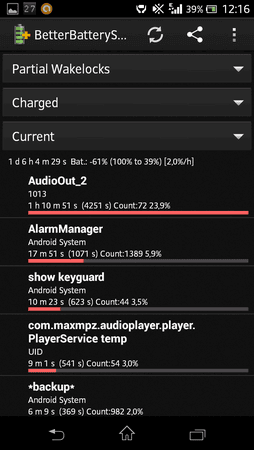

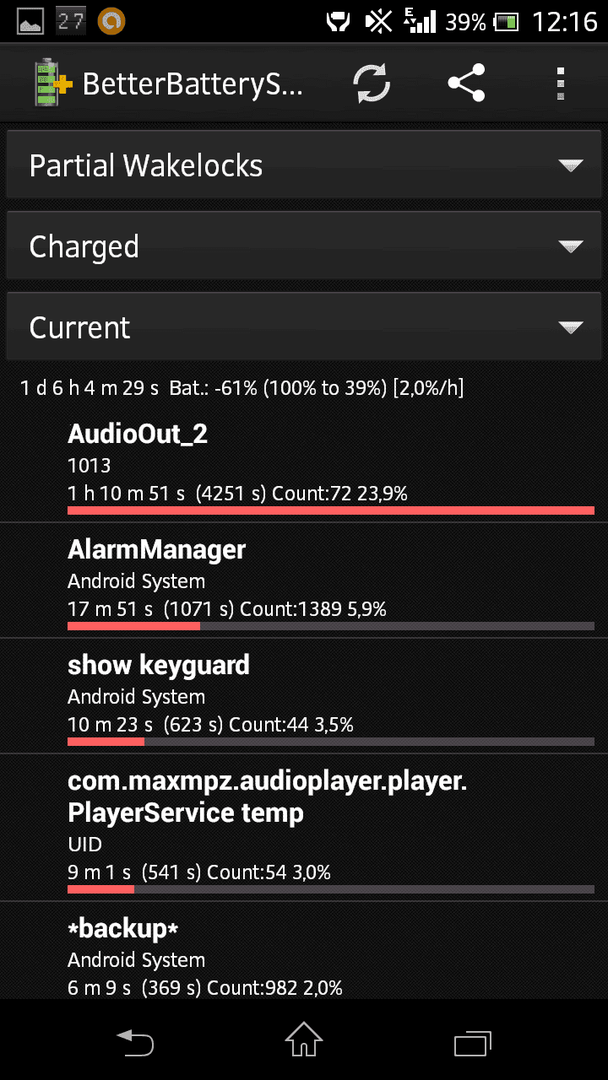

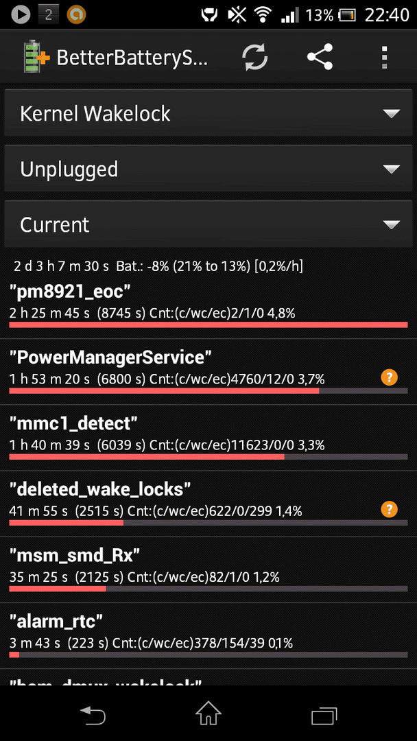

So melde mich auch nach langer Zeit wieder. Da mein XT in der Reparatur war, wurde zwangsweise alles zurückgesetzt auf den Werkzustand.
Nachdem ich durch Backups ein paar Sachen wieder draufgespielt hatte, klappte wieder alles normal, doch seit ein/zwei Wochen geht es wieder von vorne los...
Im Anhang einige Ausschnitte von betterbatterystats die ich gemacht habe...
Scheint als würde der Alarmmanger sehr aktiv sein, woran könnte das liegen?
Bei den Kernel Wakelocks sagt mir keiner der Aktivitäten iwas :confused:

Speicherkarte hast Du geprüft? Wie gesagt, meine war defekt, da hat das Xperia die jede halbe Minute unmounted und wieder gemounted. Handy war immer in wenigen Stunden leer.
Neue Karte genommen und seit dem hatte ich erst einmal keine Probleme mehr
