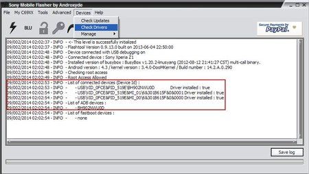

installier mal bitte das hier:
Flashtool | Xperia device flashing
jetzt mach ich extra für dich um die zeit noch mein laptop an :D
nach der installation,
öffne mal bitte das flashtool,
schließe dein gerät angeschaltet an,
gehe oben in der leiste auf devices,
dann check drivers.
dort sollten jetzt die adb treiber aufgelistet werden.
sieht ungefähr so aus wie im anhang.
ist das nicht der fall,
dann:
geh bitte nach c:\flashtool\drivers,
dann öffne die darin enthaltene exe,
wähle die benötigten treiber für dein gerät aus und
ganz unten flashmode treiber, wenn du willst noch fastboot treiber.
dann hast du definitiv alle treiber ;)
ist alles installiert, sollte es jetzt funktionieren.
