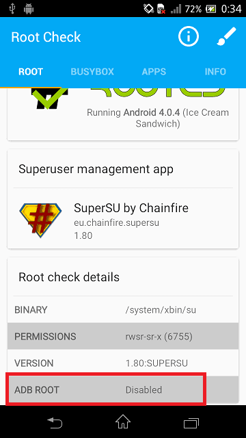

Laut Root Checker hat das auch Funktioniert. Siehe Screenshot.

Was mich auch Stutzig macht ist die aussage des Root Checker: ADB Root Disabled
was bedeutet das??

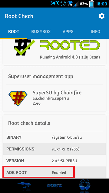

Ich habe noch ein 2 xT ebenfals mit Binary gerootet dort wird mir ADB Root Enabled angezeigt und auch andere Schreibrechte.
Kann das damit zusammenhängen.
