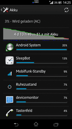

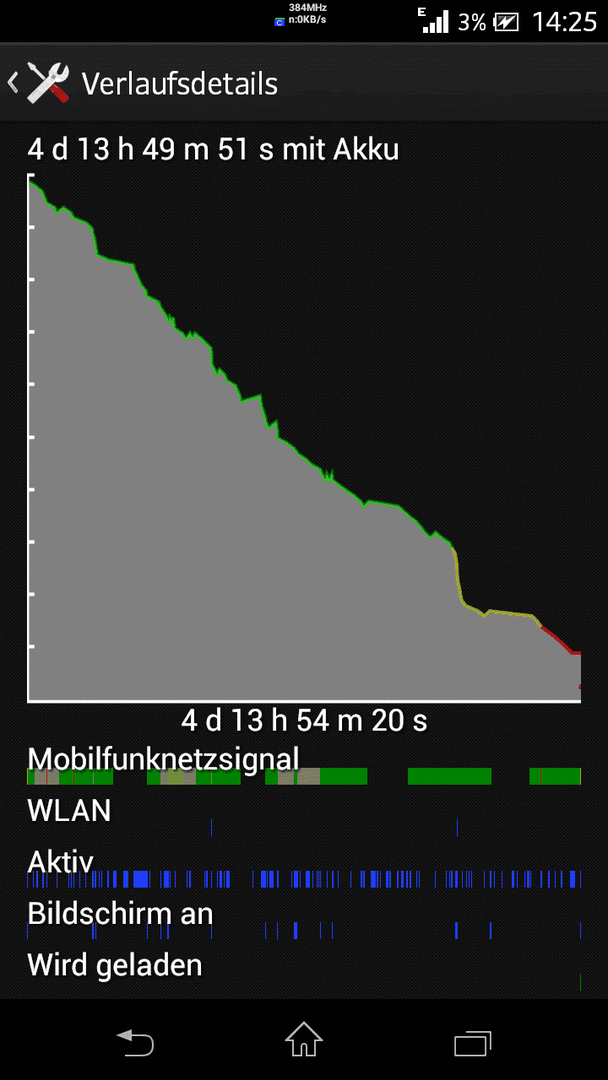

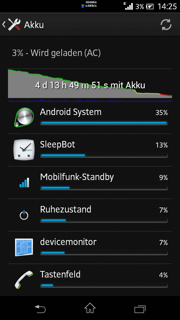

...und was ist dran mit dem erhöhten Stromverbrauch nach dem Update auf Jelly Bean ?
Richtig oder Falsch?
Dazu kann ich leider keine klare Aussage mehr treffen.
Seit dem Erscheinen der .489 im Februar läuft auf meinem T JB, nur 2 Monate davor habe ich es erstanden. Insofern habe ich keinen Vergleich mehr, ohne wieder eine ICS-ROM zu flashen.
Nichtsdestotrotz kann ich dir meine persönliche Einschätzung zur .141 darbieten:
Ich bin mit der Akkulaufzeit definitiv nicht unzufrieden, jedoch nutze ich seitdem ich das Tablet Z besitze, jenes bedeutend intensiver. Daher komme/kam ich auf eine "hohe" Laufzeit von 3,5-4 Tagen Standby bei insg. ca. 1h 25 min (siehe Screenshot) bei EDGE, aktivierten Daten und Sync, nachts Flugmodus.
Aber meines Erachtens ziehen vor allem die Standortdienste von Google enorm am Akku. Das habe ich durch diverse Tests festgestellt (das lange Rumliegen hat die Unterschiede stärker hervorgehoben). Meist war der Akku trotz Nichtnutzung nach spätestens 30 h leer, weil permanent nach einem Standort per WLAN und Mobilfunknetz gesucht wurde.
Aufgrund dessen habe ich folgende Dienste/Optionen deaktiviert:
  1. Einstellungen/Standort/"Standortdienst von Google" (wer möchte, kann auch GPS deaktivieren)
  2. Google Einstellungen (App mit dem grünen Symbol)/Standort/"Standortbericht"
  3. Google Einstellungen (App mit dem grünen Symbol)/Standort/"Standortverlauf"
  4. Google Einstellungen (App mit dem grünen Symbol)/Standort/"Standortzugriff" (bewirkt, dass keine Google-App selbst bei Inaktivität nach einem Standort suchen kann; auch nicht Google Play-Dienste, weshalb sie bei mir in der Statistik von 15-20% auf 3-4% gefallen ist)
Sollte Google Play-Dienste immer noch zu präsent sein, hilft es u.U. die Daten für die App "Netzwerkstandort" zu löschen.
Ansonsten komme ich bei normaler Nutzung mit Surfen, Whatsapp, Bilder schießen auf eine Displayzeit von 3-4 h. Nicht sonderlich viel oder wenig, aber damit muss man sich eben bei nur 1850 mAh arrangieren. Andernfalls holt man sich eben bald das Z1 Mini :p
Gesendet von meinem SGP311 mit der Android-Hilfe.de App
