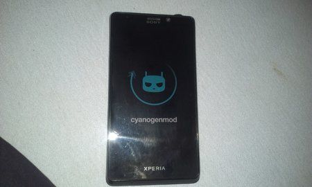

installiert, aber es läd und läd. normal beim ersten start ??
und? fertig geladen, oder kaputtes CM?
Erfahungsbericht? Erste EIndrücke?
ja ist fwetig, hatte vergessen die boot.img zu flashen aber nun geht alles.
