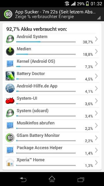

Guckt euch das an!:banghead:
Das android system zieht 38%.davor war der kernel immer an der spitze!:mad:
Mit diesem update haben die alles schlimmer gemacht! Morgen Reparatur übern PCC, wenns nicht hilft, muss die 295er zurück:(

@JAdidas die Reparatur der Firmware kannst du dir direkt schenken das selbe Problem hat sein Wochen / Monaten mein ZL auch.
Geh wenn es dir nix aus macht lieber direkt auf die 295 runter frisch gewipte natürlich und gut is.
Keine Ahnung was Sony da für schrott Kernel im einsatz hat, aber die gehen mal überhaupt nicht, und dann auch noch bei so vielen Geräten der selbe Mist.
