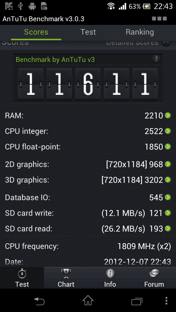

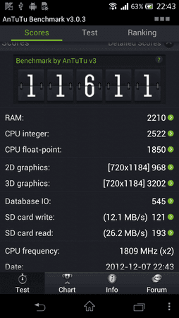

und so sieht ein benchmark mit siyah kernel aus ;)
Reaktionen: hossghost
