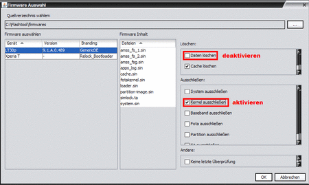

also ich versteh dein deutsch ;)
da musst du mit dem flashtool ran,
als würdest du normal flashen wollen.
aber dabei drauf achten, dass du 'daten löschen/wipe data' rechts im feld löschen deaktivierst,
dann bleiben deine daten erhalten.
wegen dem kernel musst du dir auch kein stress machen,
einfach 'kernel ausschliessen/exclude kernel' rechts im feld ausschliessen aktivieren.
guck aufs bild im anhang :thumbup:

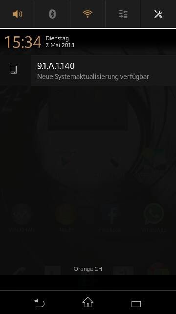

Hier ein foto! Hab das neue firmware geflash mehrmals und den wipe habe ich auch gemacht. Trotzdem bekomme ich diese benachrichtigung! Was tun?

hab ich da nicht mal ne antwort zu gegeben?
Der ursprüngliche Beitrag von 20:08 Uhr wurde um 21:41 Uhr ergänzt:
zum thema supersu gibt's eine flashbare update.zip,
die übers recovery installieren.
dann für die nachricht zu killen,
einstellungen => apps => alle => 'update center' suchen, alle daten löschen und
anschliessend mit titanium deaktivieren.
