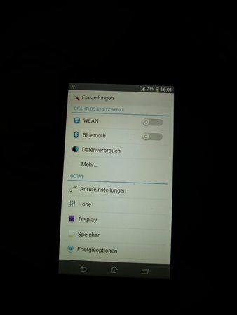

Hallo Community,
Ich habe ein Problem mit meinem Sony Xperia T.
Also nach dem Update auf Android 4.3 ist mir aufgefallen, dass bei Sony Apps, wei zum Beispiel bei Nachrichten, Einstellungen, Telefon etc. ein Fleck ist.
Also ich bin mir da nicht sicher wie ich das beschreiben soll. :confused2:
Also zunächst ist die Frage ob die Hintergrundfarbe weiß oder so leicht gelb bzw, sandfarbend ist? Weill bei mir ist das die Farbe und genau in der Mitte ist die Farbe dann weiß.
Ich bin mir nict sicher ob das vielleicht ein SOftware Problem ist, weil wenn man das Handy dreht sich auch der Fleck mit :sad::sad::sad:
Ich hab ein Foto angehängt, Der Fleck ist ungefähr bei dem Wort Datenverbrauch.
Danke Schonmal :smile:

War und ist bei mir schon immer so, dass etwa in der mitte von oben nach unten so ein weisser Lichthof ist. Erkenn das aber nur bei der Seiten, die wie die Einstellungsseite aussieht.
Mich stört es nicht. Wollte nur schreiben, daß bei mir auch so ist
Das ist der stock Android Holo_Light_background. Das ist kein Bug. Mehr ein Stil, ein Unschöner.
Edit: da ich gerade eh im framework unterwegs bin:
so z.b. sieht die datei background_holo_light.xml aus:
Code:
<?xml version="1.0" encoding="utf-8"?>
<shape
  xmlns:android="http://schemas.android.com/apk/res/android">
    <gradient android:startColor="#ffe8e8e8" android:endColor="#ffffffff" android:angle="270.0" />
</shape>
da isn Farbverlauf definiert, hab jetzt nur flüchtig geguckt. aber das müsste das sein...
die Datei findest du unter framework-res.apk/res/drawable
ich denk mal da wirds in der Zukunft sicher Mods geben
