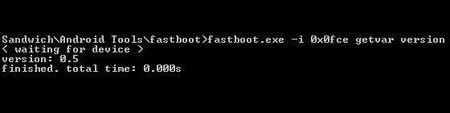

was passiert, wenn du das über die eingabeaufforderung eingibst?
fastboot.exe -i 0x0fce getvar version
also handy ausschalten vol+ gedrückt halten und mit usb verbinden
das sollte beim test rauskommen:
