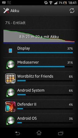

Ich habe seit einer Woche mein Xperia T und ich bin von der Akkuleistung ganz und gar nicht begeistert.
Vor allem der Eintrag "Mediaserver" bei den Akkuverbrauchern, welcher an zweiter Stelle mit 25 %, nach dem Display mit 40 % steht, macht mir Sorgen.
Habe schon alle Medien, meine SD-Karte, alle Syncs off und alle Sony Widgets entfernt.
Auch habe ich keine Musik oder Videos gehört bzw. geschaut, trotzdem erscheint "Mediaserver" als zweitgrößter Akkuverbraucher.
Auch Neustarts und ein Werksresest haben nichts verbessert.
Weiß jemand was "Mediaserver" überhaupt macht? Oder besser: Hat jemand eine Lösung für mein Problem?
Danke im Voraus.

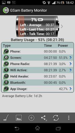

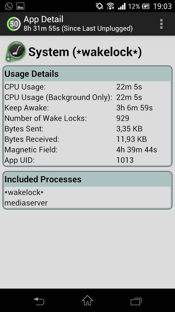

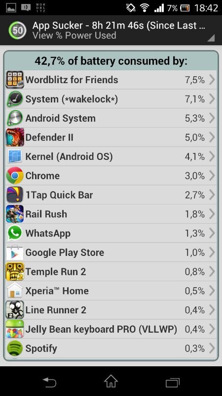

Habe mal ein paar Screenshots gemacht, einmal vom Akkuverbrauch in den Einstellungen und einmal von Gsam Battery.
Man sieht, dass beim Display 10 % Unterschied ist und bei den Apps wird "mediaserver" nur mit ca. 7 % angegeben ("System *wakelock*" enthält den Prozess "mediaserver", wie man auf den Screenshots sieht) im Vergleich zu ca. 30 % bei den Einstellungen.
Ansonsten stimmen die meisten Angaben überein, daher könnte ich mir vorstellen, dass bei den 30% auch noch andere Dienste und auch teile vom Display mitreingezählt werden.
Könnte das möglich sein?
Die Frage ist auch, wie genau GSam Battery ist.
