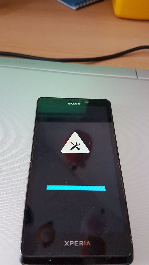

Guten Morgen.
Ich habe von einer Freundin das Xperia T bekommen um es wider in gang zu setzen. Das Gerät zeigte laut ihrer aussage auf einmal beim Start Das Dreieck mit Werzeug an. Erst kommst das Sony Logo, dann das Dreieck und dann wird das Bild schwarz.
Da ich selber mal ein Xperia Z2 hatte habe ich Erfahrung mit flashtoll gesammelt.
Das Xperia T will sich aber leider nicht flashen lassen.

Habe ich einen Fehler oder ist das Teil wirklich kaputt und nicht mehr zu machen?
Als PC ist ein Windows 7 PC mit Windows 32 Bit im Einsatz. Bei Windows 10 gab es Probleme mit den Treibern.
Ach ja die Treiber aus dem Flashtool Ordner habe ich installiert.

seh da ehrlich gesagt in deinem Log keinen Fehler. Du solltest aber eine neuere Flashtool version verwenden, für das T empfehle ich die 0.9.18.6.

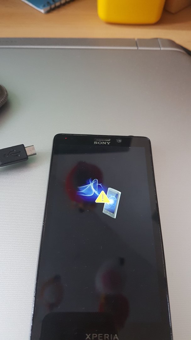

Wenn man lange genug wartet kommt nach dem Dreieck auf dem ersten Bild noch für einige Sekunden dieses Bild keine Ahnung was das bedeutet.
[doublepost=1470063201,1470059955][/doublepost]Bild vergessen Sorry.

Da ist immer noch kein Fehler, du musst dich schon Gedulden, der Vorgang dauert gerne 10 Minuten und nicht gefühlte 5 sekunden ;) Flashtool muss da einiges mehr flashen als nur den Loader. Flashtool sagt dir dann schon wann du Neustarten sollst
