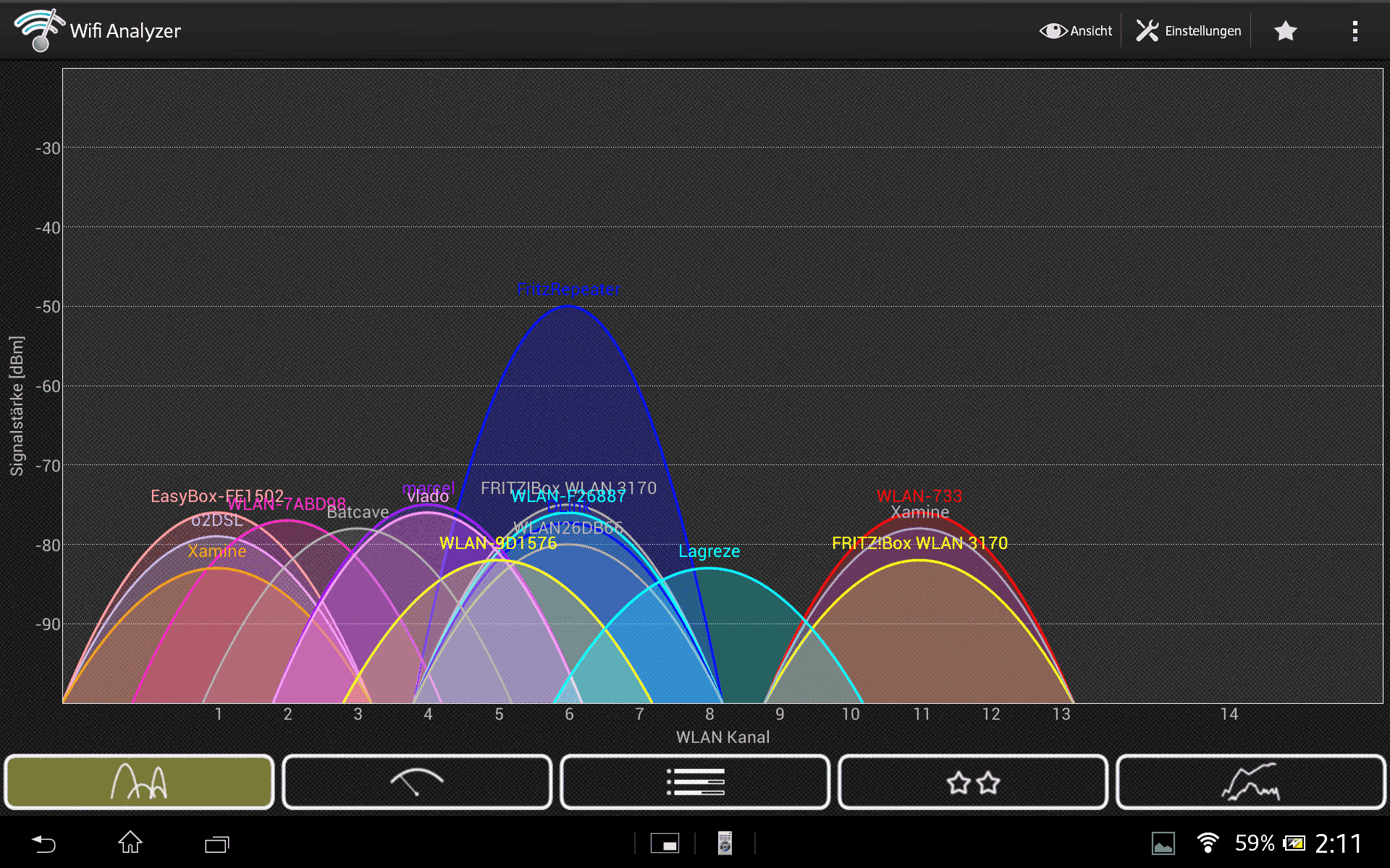

Ein paar Hinweise zu gleichzeitigen Betrieb von WLAN und Bluetooth:
während WLAN in einem bestimmten Bereich des 2,4 GHz Netzes arbeitet,
also in den Kanälen 1 = 2412 GHz,6 = 2437 GHz, und 11 = 2462 GHz (einige Router und Geräte unterstützen auch den Kanal 13 = 2472 GHz), nutzt Bluetooth das gesamte Frequenzspektrum zwischen 2,402 GHz und 2,480 GHz.
Da muss es logischer Weise zu Problemen kommen.
Ich bin beruflich mit dieser Materie beschäftigt und kann daher aus Erfahrung berichten, dass wenn man einen WLAN Kanal erwischt hat, auf dem die Nachbarn nicht alles vollmüllen und man Messwerte von -50 db bis -40 db erreicht, dann ist der Betrieb von WLAN UND Bluetooth durchaus gewährleistet.
Je schlechter der db Wert wird (also -60 und höher), umso größer werden die Probleme bei gleichzeitigem Betrieb.
Noch ein Hinweis für Interessierte:
Wer meint sein WLAN außerhalb der Kanäle 1,6,11,(13 ist schon problematisch an sich, weil er in den Frequenzbereich von Kanal 11 hineinfunkt) zu betreiben, weil da ja der Nachbar nicht funkt, der begeht einen fatalen Fehler.
Zum Einen belegt der Kanal 6 (als Beispiel) AUCH das Frequenzspektrum von Kanal 4 u. 5 und 7 u. 8. Das kann man mit dem Tool WiFi Analyser sehr schön sehen.
Zum Anderen können NUR die WLAN Komponenten, die auf dem SELBEN Kanal arbeiten sich untereinander verständigen, wer wann, welches IP Paket senden darf und wer gerade PAUSE hat.
Hier eine Ansicht von mir zu Hause:
Haus 2 Etagen Oben 2. OG meine FritzBox unten EG mein 2. WLAN Router (Linksys) (selbe SSID, selbe Verschlüsselungsmethode, ABER unterschiedliche Kanäle), so kann ich mich bewegen, wo immer ich möchte und bin immer in meinem WLAN. [Die Router sind per RJ45 miteinander verbunden].
Ansicht aus WiFi Analyser:
Ich hoffe ich konnte dem Einen oder Anderen helfen, oder zumindest einen Tip geben.
