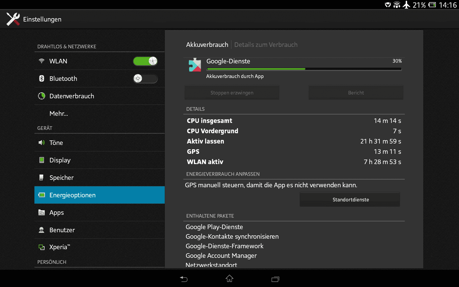

Seht selbst (Anhang)
Wie bekomm ich das wieder weg bzw. woran kann das liegen?
Hangouts und Google Plus sind bei mir deaktiviert.

Hatte ich bei meinem Xperia Z auch.
Hab unter Einstellungen / Sicherheit / Geräteadministratoren der Dienst "Android Gerätemanager" deaktiviert.
Danach war wieder alles OK
Daran kann es auf keinen Fall liegen, ist bei mir nämlich sowieso schon deaktiviert. ;)
Lösung gefunden (hatte das Problem sowohl auf dem S4 als auch auf dem Tablet Z):
Apps -> Google Einstellungen -> Standort -> Standortbericht & Standortverlauf deaktivieren!
Fertig!
