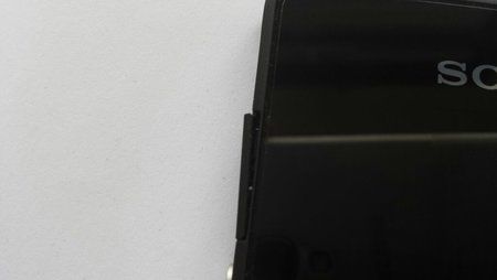

Hi,
hat schon mal jemand die Verschlusskappen der Anschlüsse komplett entfernt? Kann man diese tauschen?
Die von meinem Kopfhöreranschluss schließt nicht richtig, öffnet sich immer von selbst ein Stück. Und das obwohl ich den Anschluss nie benutze.
Das ist insofern tragisch, weil dadurch natürlich die Wasserdichtigkeit gemäß Klassifizierung nicht mehr gewährleistet ist (Hauptgrund für mich zum Kauf).
Hat jemand Erfahrung mit dem Problem? Wollte eigentlich nicht desswegen das ganze Gerät tauschen...

Würde mich auch interessieren. Habe das gleich Problem mit dem Verschluss am USB-Anschluss.
Die kann man einzeln kaufen, im Netz. Die sind auch nicht fest drinne. Eine Art T-Stück, welches sich dann in der Öffnung quer stellt. Blöd zu erklären. Habe ich schon bei einem Xperia Z Smartphone gemacht.

Wenn ich meinen sich selbst teilweise öffnenden Verschluss des Lautsprecheranschlusses öffne, den Verschluss leicht nach hinten biege (sehr weit öffne sozusagen, so dass die im Tablet verbleibende Halterung leicht gedehnt wird) und ein paar Mal so im Kreis drehe, dann wieder schließe, bleibt das Ding scheinbar zu, zumindest geht es nicht sofort wieder ein Stück auf.
Probiert das mal bei euch, vielleicht hilft es dem ein oder anderen.

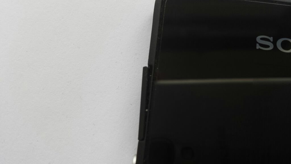

Ich habe mein Tablet nun seit ein paar Monaten und bekomme auch die Abdeckung des USB Anschlusses nicht mehr richtig zu, die liegt einfach nicht mehr Plan auf....das nervt gewaltig.
Ein Beschädigung der Abdeckung ist nicht zu erkennen...Hat jemand ne'n Tipp?!
