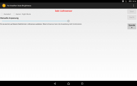

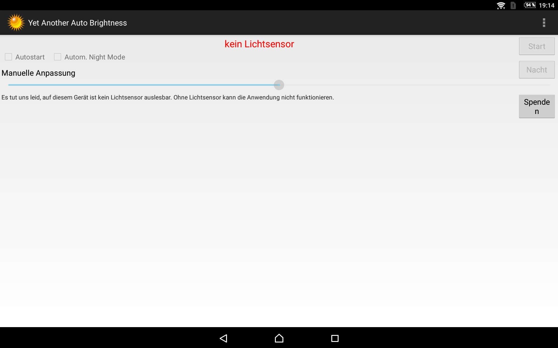

Die App sagt, dass kein Lichtsensor auslesbar ist. Glaube aber eher an einen Softwarefehler als an den Defekt des Sensors, da ja wenigstens im Service Menu der Sensor anwählbar sein sollte und nur nichts anzeigen sollte. Stattdessen sagt er mir, dass mein Gerät diese Funktion nicht unterstützt.

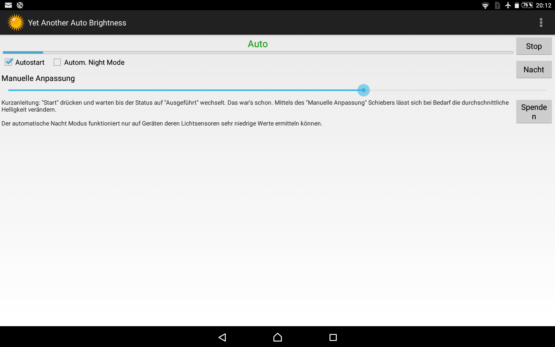

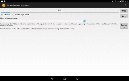

Also bei mir geht alles und ich habe die gerootete 570er drauf.
